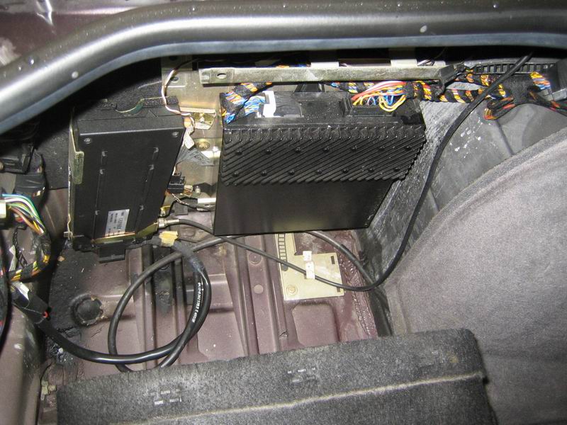

      onkos takaloorassakkin joku telefooniboksi vai? missä?
        Tuollainen löytyy kuskinpuolelta. Mulla toimii Soneran kortti kun sen tuonne tunkee.

          jos on hifisetti, niin se on tuon vahvarin vieressä pikku boxi ja yläpuolelta saa sen kortin tungettua..

            Jos on Hifi setti, navi, ja cd boxi niin tuo puhelin loota on noiden kaikkien takana jemmassa.
