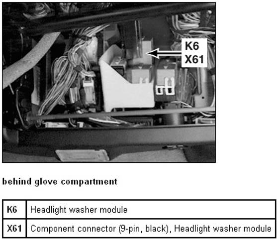

            Valopesurin ohjaukseen on oma "rele"-boksi, joka toimii myös tehopesurille. Jos tehopesu löytyy, toimiiko se? Headlight washer module löytyy hanskalokeron takaa. Kun saat kaivettua sen esille, logiikkaa ja mielikuvitusta käyttämällä saat todennäköisesti paikallistettua vikapaikan.
            Valopesurin modulin liittimen (X61) pinnit (liite):
            4 Jännitesyöttö sulakkeelta F4 (konehuoneessa)
            5 Jännite (ohjattu) valopesurin moottorille
            8 Maadoitus
            9 Valopesurin aktivointisignaali korimodulilta

                        Oletko kokeillut INPA:lla aktivoida valopesureita? Tarvittaessa sitten sama ja katsoo tuosta releeltä, tuleeko siihen aktivointia korimodulilta. Loogisesti edeten ongelmapaikan saa tarkemmin rajattua.
