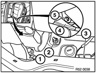

      Selkänoja
      Jep, tuon kuvan mutteri 2 auki ja ylöspäin liutusta (pultti1 on turvavyö).

        KIITOS! tätä vähän epäilinki ku tuntu olevan niin jumissa ettei millään lähteny irti. Mut näillä mennään etiäppäin ja otetaan silmät käteen ni ehkä seuraavat ruuvit löytyy
