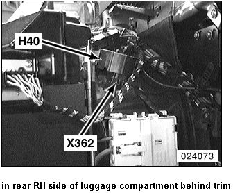

                  • TJJ
                    • Jun 2003
                    • 7591
                    Originally posted by schwarze View Post
                    Jaa, pitänee mennä korvalääkäriin(kin). Touringissa tuo takapiipitin sitten lienee jossain kaiuttimien läheisyydessä, koska niin "aidosti" se sieltä tuntui tulevan. Pahoittelen aiheuttamaani väärinkäsitystä.
                    Touringissa se on kontin oikeanpuoleisen verhoilun takana. Liitteen kuvassa tuo osa H40. Uudemmassa 5-sarjassa (E60/E61) PDC:n äänet kuuluu kaiuttimista.

                      • Dunky
                        • Feb 2003
                        • 4927
                        • Kotka
                        Juurikin näin.
