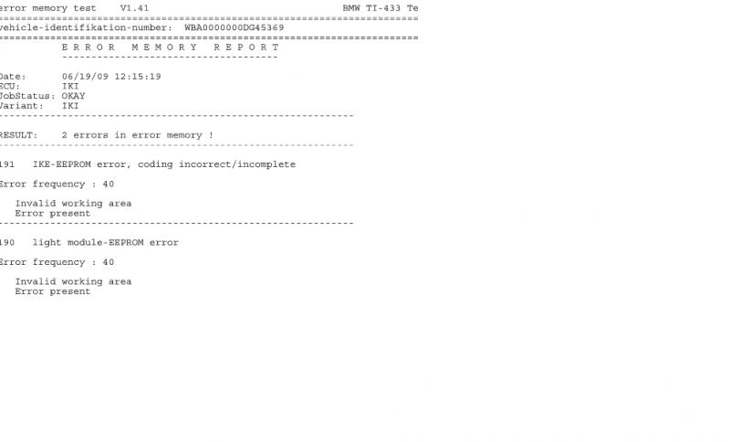

                  Viittakos nuo nyt mainittuun moduuliin? Muuta koodia ei saanut ulos. :think
                    Valitse korimoduli (GM) listasta ja sieltä sitten kurkkaat statustietoja, tarvittaessa suoraan softalla yrität aktivoida pesureita.
