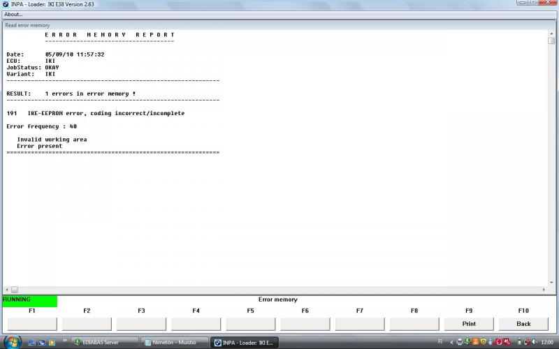

    Aamulla ei sanonut edelleenkään mitään. INPA:lla tulee jatkuvasti seuraavanlainen ilmoitus.
    Kyseinen vikakoodi ei pitäisi haitata ajoa millääntavoin, näkee monessakin autossa missä koodaus jäänyt puolitiehen syystä taikka toisesta.

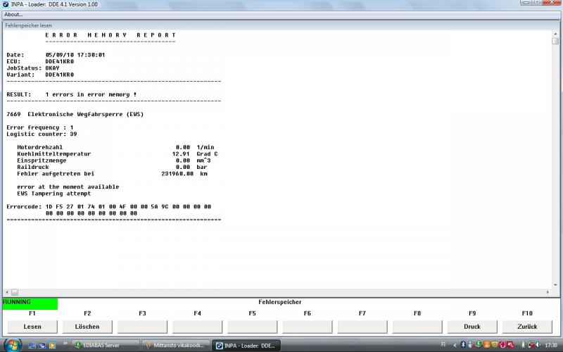

                            INPA:lla tuossa rämppäsin jonkin aikaa ja nyt pääsin käsiksi DDE: masteriin ja sleiviin. Masterilta tulee seuraavaa valitusta joka kerta kun virrat kytkee. Synkkausta yritetty masterilta ja sleiviltä ilman apua.

                              No siinähän se lukee: Ajonesto päällä
                              EWS boksi sökö jos ei synkkaa
