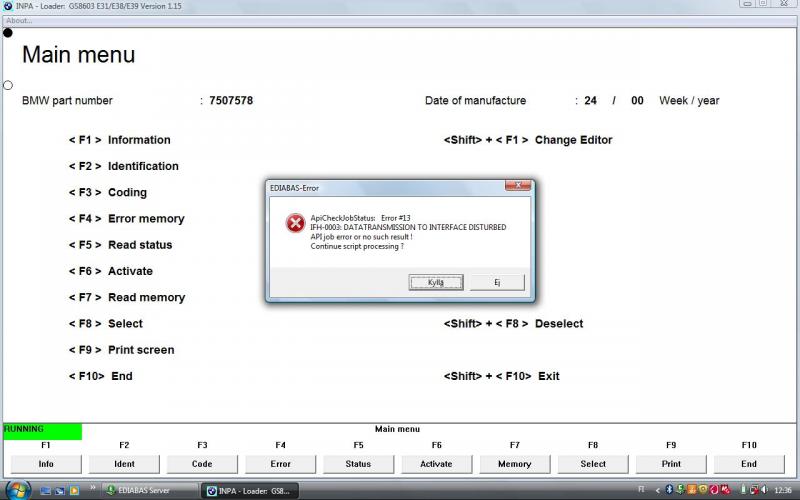

E38 740D ei starttaa.

      Eipäs hätäillä vielä. Pääseekö EGS:n eli vaihteistonohjausyksikköön kiinni ollenkaan? Jos vaihteenvalinnasta ei tule tilatietoa automaattivaihteinen auto ei luonnollisestikaan käynnisty. Vaikka ajonesto olisi aktiivisenakin pitää tuon vaihteenvalinnan tiedon näkyä mittaristolla.

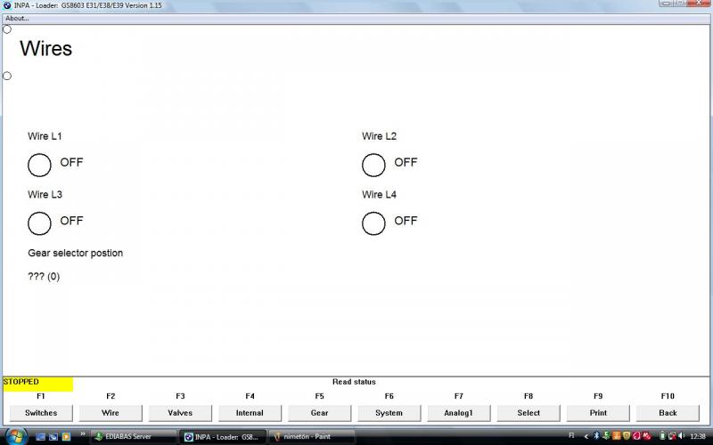

        Vaihteistoon pääsee jotenkin käsiksi. Virhailmotusta lykkää kokoajan, mutta vikakoodit sain sieltä nollattua. Oli 5-vaihdetta huomauttanut ja jotain virtapuutosta. En tajunnut ottaa kuvankaappausta noista. Poistin vikakoodit ja ei uusiudu.
        Samalla huomasin että vaihdevalitsin asentoa se ei tiedä. Eli vika siellä? Mistä tuo ottaa tiedon kepin asennosta. Purin kepin kehykset mutta en sanu selville tuleeko tieto sieltä vai vaihdelaatikon päästä.

          E39:ssä tunnistin löytyy kepin juuresta,eiköhän se sama kepukka taida olla. Joskus tuli vastaan että oli johtonippu jäänyt kepin kiskon väliin ja kulunut poikki.
