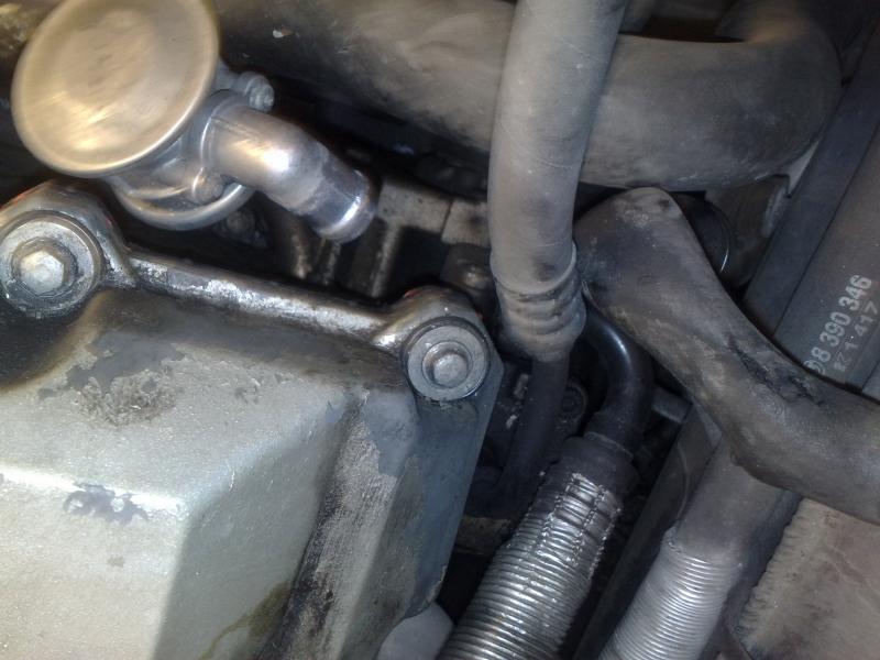

        Doodii matka jatkuu ja uusia vikapaikkoja löytyy.
        Eli mihin mahtais liittyä kuvassa näkyvä kiiltävä mötikkä?
        Siellä on luultavasti joku alipaineella toimiva kalvo. Siihen tulee alipaineohjaus sieltä separaattorilta tms.. välissä takaisinisku venttiili, alipainesäiliö ja sähköisesti ohjattu mikrokytkin jonka jälkeen pieni letku menee tohon. Eli linkin takana letku nro 14 menee tohon alipaineventtiiliin, jota tuossa ei ole nimetty.
        http://www.realoem.com/bmw/showparts...43&hg=11&fg=45
        Tuon alapuolelta menee putket molemmille puolille lohkon alle tai lohkon kylkeen. Kuvassa rutussa oleva viallinen letku menee tuosta mötiköstö lokasuojan sisään. Hiilisäiliöhän ainakin yleensä on tuolla lokasuojan sisällä. en ole vielä sinne ehtinyt kurkata. Eli mahtaisikohan käyntihäikkä johtua tuosta viallisesta letkusta? Vaihdan sen kunhan löydän uuden.

        Nyt löyty uus kuva missä kyseinen palikka on ilmeisesti numero 1. Elikkä liittyisköhän tämä pakokaasujen takaisinkierrätykseen vai onkohan täs joku lisäilmapumppu systeemi.
        http://www.realoem.com/bmw/showparts...28&hg=11&fg=50

          Lisäilmapumppuhan se, ei tee käyntihäröä.
