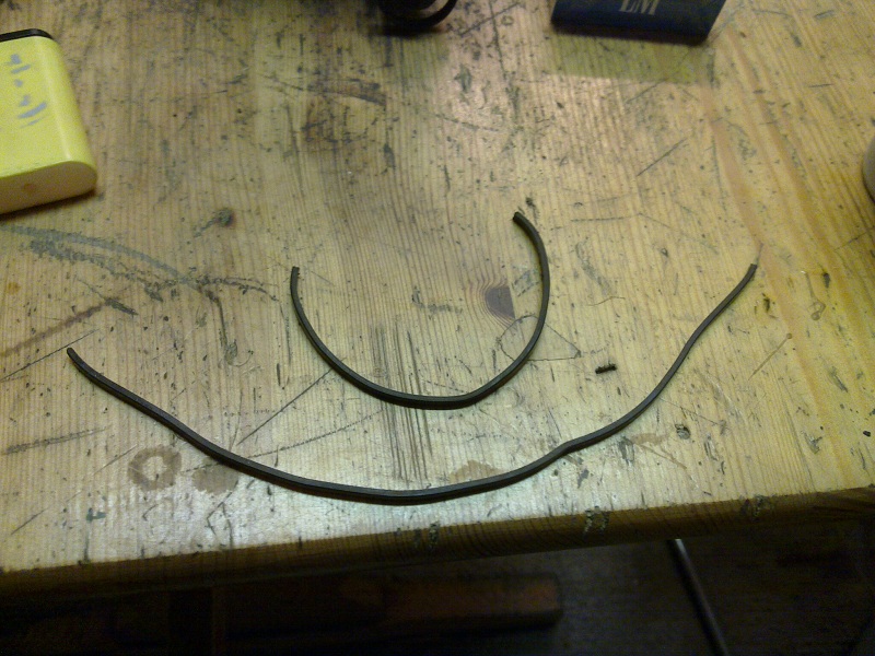

                Vanoksen tiivisteet ja huohottimen separaattori ja sen putket ja letkut vaihdettu.
                Tiivisteet olivat todella kovettuneet ja männät muljuivat sylintereissään miten sattuivat. Huohottimen letkut ja putket olivat kovettuneita ja haperoituneita. Lisäksi ne olivat täysin tukossa epämääräisestä öljymöhnästä.

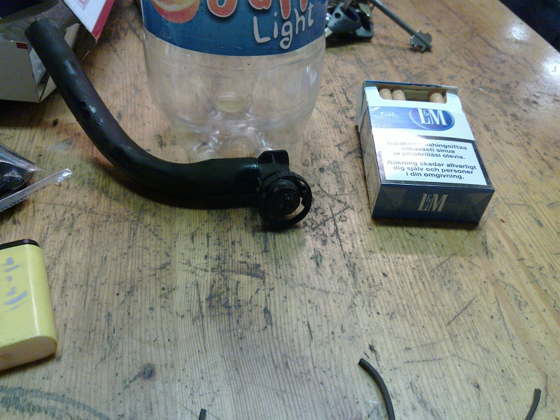

                Lopuksi pari huonoa kuvaa vanhoista nippeleistä. Huohotinputkesta saanee sen verran selvää, että se muistuttaa enemmänkin tankoa kuin putkea. Vanoksen tiivisteet tuntuivat nippusiteiltä ja niitä pystyi muovata plastisesti miten halusi.
