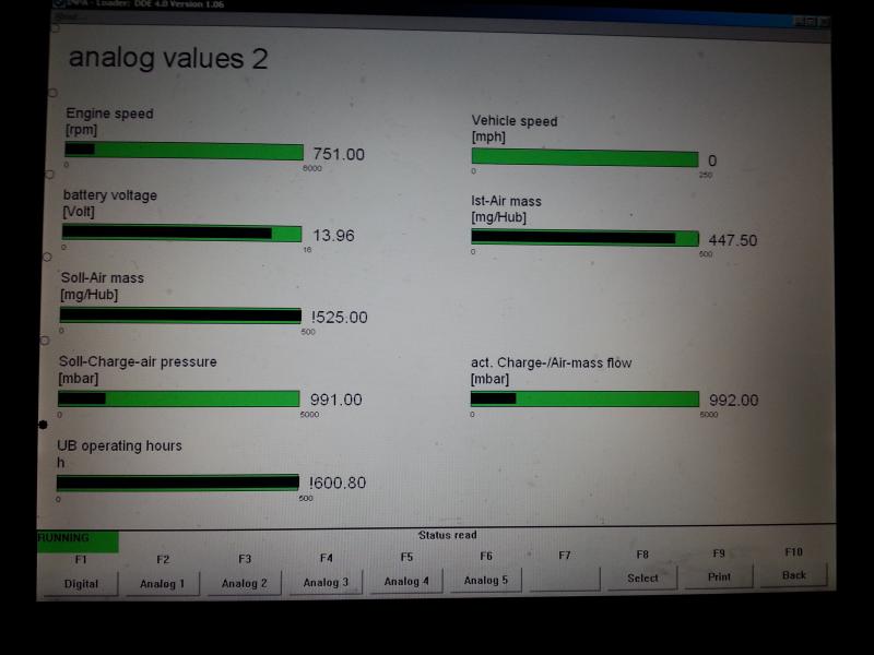

          Tuli nyt livedata katottua Inpalla. Ahtopaineiden osalta ongelmaa on just tuolla alhasel kierrosalueella. 1500 - 2800 kierroksilla turbo antaa koneelle 0.5bar vähemmän painetta ku mitä kone pyytää. Mut sit tosta 2800 kierroksesta ylöspäin paineet on niinku pitääkin. Tuo kyl vähä haiskahtaas jumittavilta turbon siiviltä?
          Toinen huomio joka tuli tehtyä samalla, oli MAF:n arvot. Antaa Inpassa Soll-Air mass 525 ja Ist-Air mass 447.5 tyhjäkäynnillä. Asteikko molemmissa on vaan 500 asti. Ajossa toi eka arvo heittelee jopa 700 ja jälkimmäinenki on reippaasti asteikon ulkopuolella. Jostain luin et tukittu EGR vois aiheuttaa tuollasta, mut onko noi arvot siltikään normaaleja? Ja vaikuttaisko ne tuohon turbo-ongelmaan?
