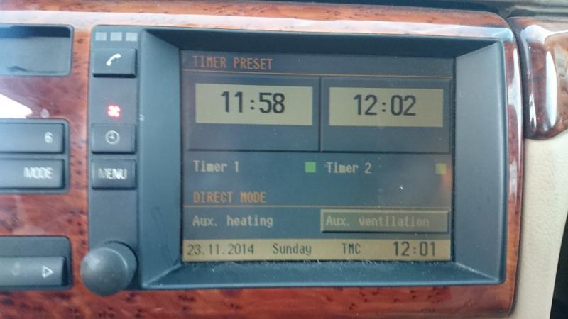

    Nostetaas tätä kun alkaa taas olla vuodenajan puolesta muodissa.
    Oman '00 730d:n webasto ei edes yritä käynnistyä. MIDin kautta käynnistettäessä ei anna kytkeä päälle. Missähän tuon sulakkeet mahtaa olla? Sulaketaulun mukaan tuolle on kaksi (numero 7 ja 50) sulaketta, mutta taulu loppuu numeroon 48. Numero 7 todettu ehjäksi.

      740D -00 orkkis aux.heatin ajastuksella.
      Alku syksystä +5 keleillä härpäke puol tuntii päällä, kabiinissa shortsi kelit moottori lämpö salavalikosta +50 ja paisari paluuletku lämmin. Nykysellään kun on kelit vähän kylmempiä ja niin on autokin. Sama puolentunnin lämmitys ja kabiinissa haaleaa ja moottori lämmöt ei nouse juuri yhtään. Samanlaista tohinaa pitää edelleen mutta toiminta muuttunut radikaalisti.. Mikä on voinut muuttua?
      Tietääkseni toi lähtee aina päälle myös käydessä kun on alle +9 ja kone alle +60 mutta tekee nykyisellään myös sitä kun moottori lämmöt on mittarin käyntialueella eli (reilusti yli +70?) saattaa silti lähteä uudelleen käymään, tai ei sammu lähdön jälkeen ollenkaan vaikka kone lämmöt saavutettu. Kuiteskin lämppärissä mulla +20 autom. Ja kyllä se sen näillä keleillä tuottaa todetusti ilman weban ajonaikaista jatkuvaa käymistä.

        e38 725d
        moro. tuli ostettua tommonen 725d. webasto siitä löytyy joka ainakin lähtee päälle kun käynnistää auton, mutta mitenkä ton sais päälle esilämmittäjänä? niin kai sitä on käytetty kun auton mukana tuli tommonen hopee kaukosäädin jossa bmw logo ja on-off napit, sekä antenni joka nousee kaukosäätimestä. kun painaa on nappia niin valo rupee vilkkuu kakessa muttei mitään tapahdu

          Tunnustan täydellisen tietämättömyyteni ja kysyn etä kuinka tätä ajetaan? Yritän tässä justiin kääntää käyttöohjekirjaakin saksasta suomeksi
