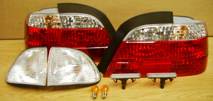

    Stylingpaket E38-1 Stylingpaket 7er E38 bis Bj. 8/98 mit Facelift-Rückleuchten bestehend aus weißen Blinker, weißen Seitenblinker und rot/weißen Rückleuchten in klarglas Optik
    Ostin ns facelift takavalo että vilkkusarjan ja kun asensin kaikki valot palaa, mutta auton näyttö ilmoittaa "ruckfahrlicht prufen" eli olisi yksi takavalo
    rikki
    voisiko eri "kokoinen" polttimo aiheuttaa ko ongelman

    Voihan se vääril wateil oleva poltin tehä sen. Ootko kattonu et lisäjarruvalo palaa? Monesti jää huomaamatta.

      takavalo

      mielestäni sitten ilmoittaisi "bremslicht prufen"

        Edelleenkin kaikki valot palavat ja
        ilmoitus "ruckfahrlicht prufen" polttimot kaikki tarkastettu ja samat watti määrät kuin alkuperäisissä valoissä.
        Sähkö expertit kertokaa mistä vikaa kannattaisi etsiä

            Eikös Rücklicht ole takavalo ja Rückfahrlicht peruutusvalo, eli tsekkaappa toimiiko myös peruutusvalo. Noissa tollasissa valoissa on mullakin ollu ongelmia joskus vaikka polttimot ehjiä jne. ja kontaktisprayllä ja hiekkapaprulla on saanu niitä kontakteja sitten parannella.

              Perkele että on hyvä kun joku osaa kieliä!!
              Ongelma ratkaistu : Peruutus valon kanta huonosti kiinni!!
              Täytyypi olla tarkempi seuraavalla kerralla
              Kiitos avusta!!
