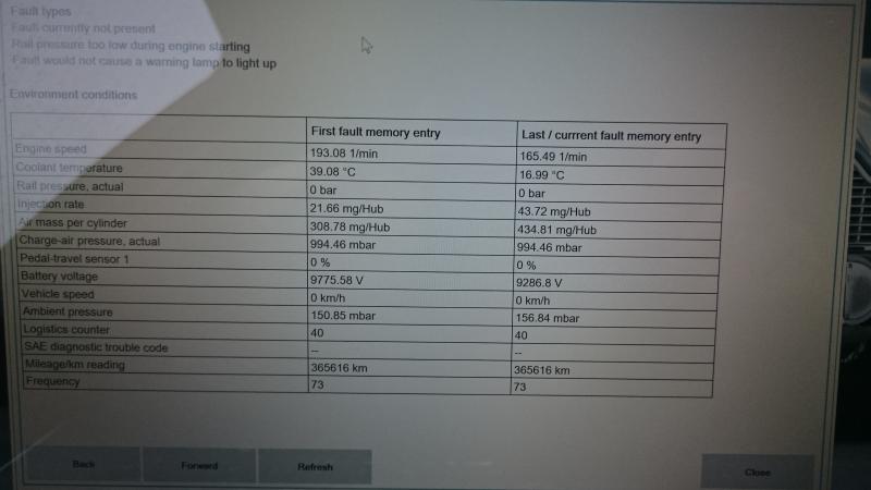

    Kone sammui melkein heti käynnistyksen jälkeen, eikä millään käyntiin.
    Antaa railipaineesta koodin (olisiko ollut jopa 0bar at startup), ei muuta. Teki saman muutama viikko sitten, mutta silloin tankki oli todella tyhjä, ja epäilen että sai ilmaa. Lähti kuitenkin lopulta käymään.
    Miten tuolla ISTA-D:llä saa siirtopumput testattua? En ole aikaisemmin pumpun ääneen kiinnittänyt huomiota, mutta en kyllä kuule mitään surinaa kun virrat laitaa päälle. Valkoinen letku konehuoneessa tuntuu myös melko tyhjältä.
    Auttaako railipaineanturin johdon irroitus mitään (vikatila tms.)?

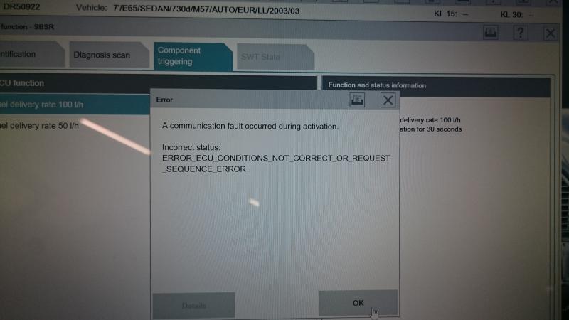

                  Luin mittaria ilmeisesti väärin Millivoltin ikoni on hieman huonossa paikassa.
                  Pumppu toimii mainiosti. Päristelin tunnin ämpärissä.
                  B-pilarin "satelliitti" ei ilmeisesti anna virtaa, ja kun koitan samaisesta purkista kytkeä pumppua päälle=
                  - E65 730d 2003
                  • Clavurion
                    • 9234
                    Maailmalta löytyy vastaavia tapauksia, joissa juurikin B-pilarin sateliitti on vikaantunut, eikä anna virtoja pumpulle. Yksi mahdollisuus on sekin, että CAS:lta ei tule aktivointisignaalia sinne sateliitille.
                    E39 530dA -02 M-Sport
                    E53 X5 3.0dA -06 Sport
                    • hetfield
                      • Sep 2013
                      • 330
                      • pirkkala
                      Pistin virran suoraan pumpulle, ja nyt on pelannut koko päivän.
                      Vaikka raililla näkyy 2.8-4.? bar joka seilaa nopeasti, niin painetta ei todellakaan ole, jos joku joskus ihmettelee. Pitää vielä katsoa miten se nyt toimiessaan käyttäytyy.
                      Voiko tuon CAS signaalin todentaa jollain? Tankin liittimestä tosiaan lensi yksi tippa aina startatessa, ja jännite nousi ~10mV. Tästä voisi tietenkin päätellä, että jotain boksissa tapahtuu? Tuo pumppuhan on molemmin puolin fetti-ohjattu. Purkki ei vaan suostunut purkaantumaan lähempää tarkastelua varten.
                      Pitää pistää uusi tilaukseen. Hinta oli melko maltillinen 250e. Auto on maanantaina menossa maalarille, joten hyvä että lähti jotenkin toimimaan.
                      Edit: Näin muutaman oluen jälkeen, tuli vaan mieleen, että työpöydän laatikossa olisi ollut nauhoittava käsi oskilloskooppi, millä olisi ihanasti voinut logata tuon pumpun syötön! Kaikki ei vaan tule selvinpäin mieleen
                      Edit2: Taas pelaa. SBSR-purkki vaihdettu
