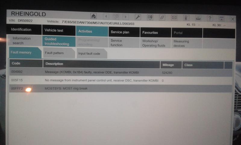

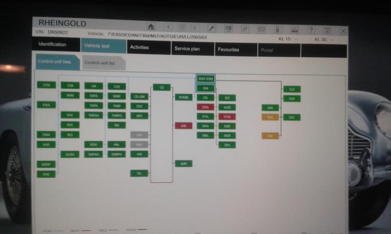

    Läppäriä ei ole vielä pystynyt ulos viemään, mutta vikakoodeja on arvatenkin rutkasti. Onkohan tämä nyt pelkästään MOST-vika, vai häipyykö jostain jännite yöllä? Tuo konttorikalusteiden blackout on tapahtunut kovemmilla pakkasilla aiemminkin, mutta kake on silti aina toiminut. ja virtojen pois käytöllä palaa aina normaaliksi.

      Sitten vikakoodeihin: 19kpl löytyi, mutta suurin osa valitusta toimimattomasta mittaristosta etc. Mutta jotain vikaan liittyvää esim: 009CAA terminal 30b connection faulty, tai no se olikin ainoa mikä ei liittynyt mittariston sammumiseen...

            Tänään ei ollut ajossa mitään ongelmia, joten vikalista on hieman lyhyempi.
