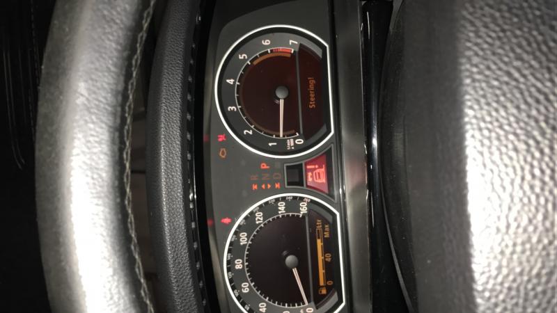

    Elikkä otsikon mukainen auto tuli homattua. Autossa palo kaikki valot ostaessa (vika valot) myyjä väitti vian olevan akun vaihdon yhteydessä ilmenneeltä että ennen sitä ei ollu mitään valoja päällä tänään käytin auton huollossa koodamaassa uutta akkua sinne mutta ei helpottanut ongelmaa huolto mies väitti vian olevan akussa koska ei ole samoilla tehoilla kun alkp ja huomasin tossa äsken kun tarkastelin sulakkeita että sulake nro 20 (25amp) on kärähtänyt ja kun laitoin sinne uuden niin kärähti saman tien vaikka virrat ja avain ei ollu päällä ja se näyttää olevan ABS ja luistonestolle tarkotettu sulake. Niin osaisiko kukaan auttaa asian kanssa että mitä tässä pitää tehä ja miten edetä

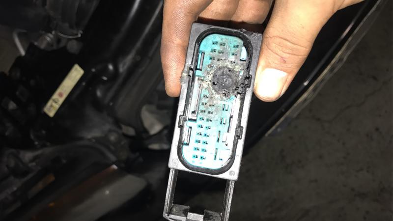

                    Tommoselta näytti absin liitin 😂😂 mut nyt onneks toimii ja kaikki kunnossa pitää vielä laittaa ohjaustehostimen letku kun se vuotaa sieltä takapäästä mut sille on nyt varattu aika.

                      Tuo ei mielestäni ole varsinainen vika. Vaan seuraus jostain varsinaisesta viasta. Tosin se mahdollinen vika on voitu jo korjata ja pistoke on jäänyt vielä fiksaamatta,ehkä ja toivottavasti...
                      PS: Onko tämä Huutokaupat.com sivujen "löytö"?

                        Olihan tossa ne johdot aika pitkälle kuoriutunut epäilin ite että Oisko se pää syy sille että siellä oli sitä oikosulkua mut nyt on ainakin vaihdettu koko se johto sarja sinne. Auton ostin Tuusulasta Viron tuontina
