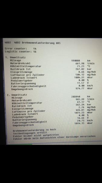

    Kyseessä siis 2005 730d jossa on ruvennu ilmestymään silloin tällöin ikävä punainen hälytys ruutu näytölle "dynamic drive failure". Auton käyttäytymiseen ei oo vaikutusta. Kaveri kokeili kattoo koneella ja löydettiin tälläinen vika koodi mit oli niin vahvalla saksan kielellä ettei edes google osannu antaa selvitystä asiaan. En haluais kylvää toiminta tonneja jos vaikka sais ite ehjättyä.

                Laitetaanhan tänne samaan että mikähän perhana voi tuota dynamic driveä vaivata. Antaa jatkuvana ja joka käynnistys kerralla dynamic drive failuren. Autocomilla katsottiin koodit ja sillä ainakaan ei antanut mitään koodia. Pumpun moottori pyörii ja kalibrointi tehtiin. Ei vaikutusta. Mistä kannattaa lähteä vikaa etsimään?
