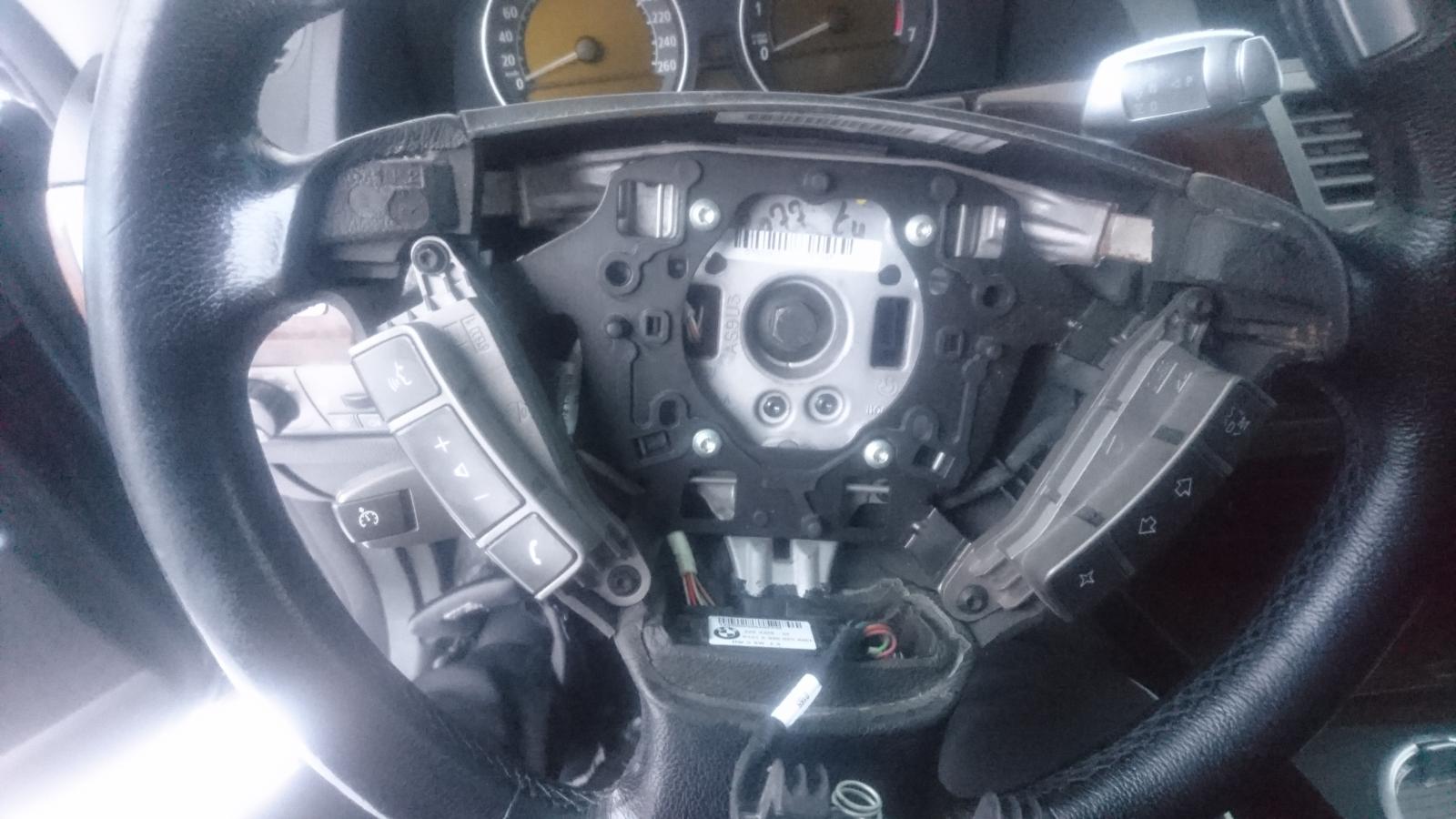

                Johdotukset tarkistettu niin pitkälle kuin mahdollista. Missä mahtaa sijaita tuo: Control unit, steering wheel electronics osa nro 11?

                • repsa
                  • 1415
                  • Lempäälä
                  kuskin airbägin takana, eli ratin sisällä.

                    No ei löytyny mitään silmällä näkyvää vikaa siitäkään yksiköstä, vaikka sen atomeiks purin. Pitänee vetää suoraan akulta erillinen kytkin kabiiniin pissapojalle, kun ilman sitä on melko ***tumainen ajella näissä keleissä. Menee vaan vähän virittelyn puolelle, eikä oikein seiskan arvoista meininkiä.
                    Ja sitä kuvan mukaista palikkaa: Control unit, steering wheel electronics osa nro 11 ei löytynyt ratin sisältä.

                    • repsa
                      • 1415
                      • Lempäälä
                      No en mä kyllä tahallani ohjaisi väärään paikkaan, mutta tuo osa 11 aikaisemmassa kuvassasi on oikeasti kyllä siellä ratin sisällä.
                      https://www.ebay.co.uk/p/BMW-Origina...692/1028681472
                      tuolla ebäy-linkissä näkyy ohjainlaite ihan ylhäällä ratin sisällä.

                          Käytin vielä airbagin irti, kun aloin epäilemään muistiani. Ratti on siis erilainen kuin realoem antaa ymmärtää. Tuota kyseistä palikkaa siinä ei ole. Ohjauksen asentotunnistinkaan ei ole optinen vaan siinä on metalliset "tassut".
