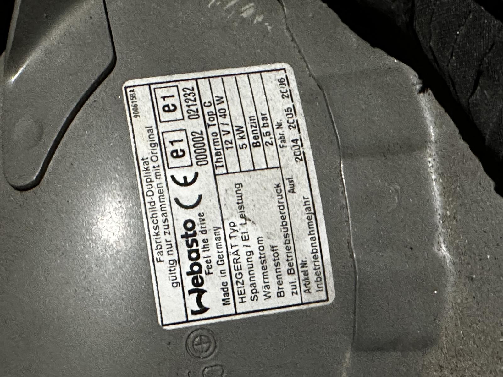

          Kuskin penkin alla pohjamuovissa on Webaston pakoputken ulostulo. Itse laite on kuskin etu- sisälokarin takana.
          Mitä siinä ilmastoinnin lisälehden takana tarkalleen ottaen lukee?

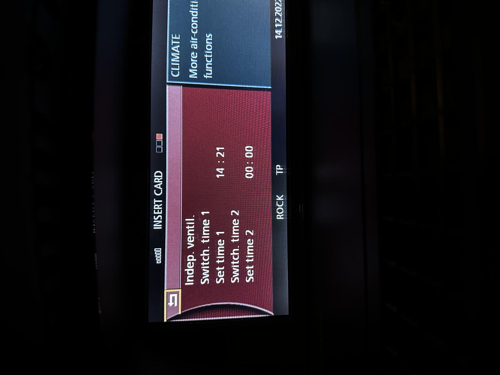

            Pellin alla tollaanen kilpi. Voisko tämä sit olla ns. ajonaikanen lisälämmitin? :think
            iDrivesta kun ei löydy muuta valikkoa kuin se "tuuletustoiminto" minkä saa ajastettua.

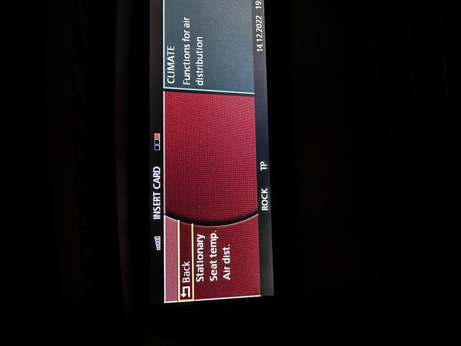

              Valikkonäkymä tällänen mulla...
              • zener
                • 14909
                Joo aux. Heating uupuu sieltä.

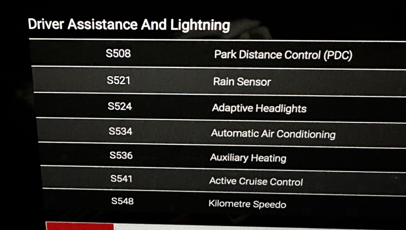

                  Varustelistassa tietysti on...:think
                  • zener
                    • 14909
                    Joo, ihkalta pitäs koodausta katella että puuttuuko jostain syystä. Tai onko se esimerkiksi jostain syystä poistettu kokonaan varustelistasta.
