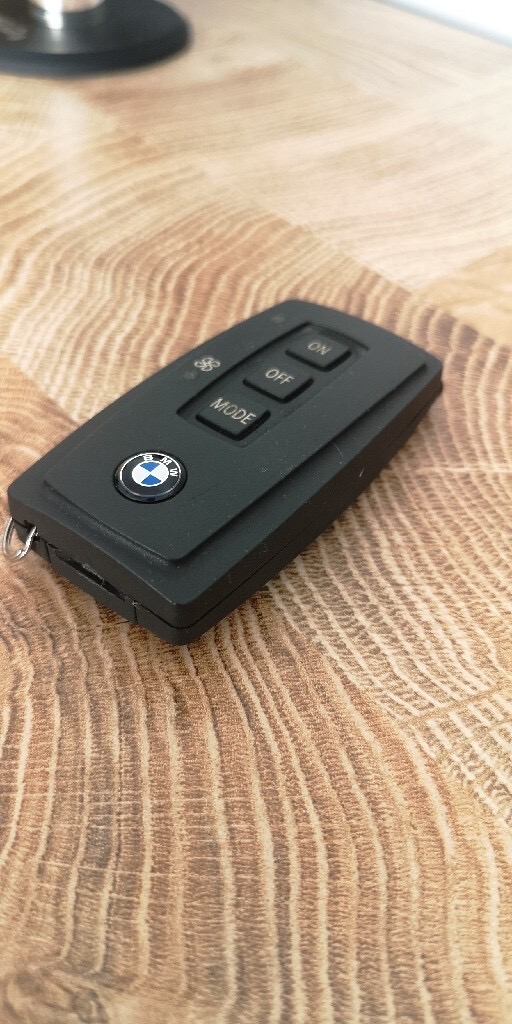

    Osaisko ketän jeesata? Auto on E66 750Li ja oletin että tuossa on normi webasto mikä kaukkarilla kytketään päälle. Tuollaanen kapula tosiaan oli hanskalokerossa ja tuosta kun painaa "on" nappulaa niin täräyttääkin auton tulille
    Googlettamalla tota kapulaa joka paikassa lukee että on webaston kaukosäädin:think
    Onko pelkkä kaukokäynnistys vai pitäskö tuosta saada jotenkin webasto tulille???

      Onko autossa webastoa? Minulla oli e61 tuollainen kaukosäädin webastolle. "Mode" nappulaa täytyy pitää pari sekuntia pohjassa ja sen jälkeen klikata "on" nappulaa, niin webasto käynnistyi
        Joo tuosta kun painaa ensin "mode" nappia niin syttyy vihree ja sit perään "on" niin heittää auton tulille suoraan.
          Entäs jos kliksuttelee modea niin kauan, että valo syttyy tuossa tuuletinkuvan vieressä ja sitten painaa "on"? :think
            Siis näin juuri olen tehnyt! Ei tosta kyl mun järjen mukaan muuta pystykkään tekemään.:think
                Joojoo Katsoin vain, että siinä ohjaimessa on kaksi lediä ja modesta varmaan vaihtuu kaukokäynnistyksestä webastoon. Ehkä autossa ei ole webastoa

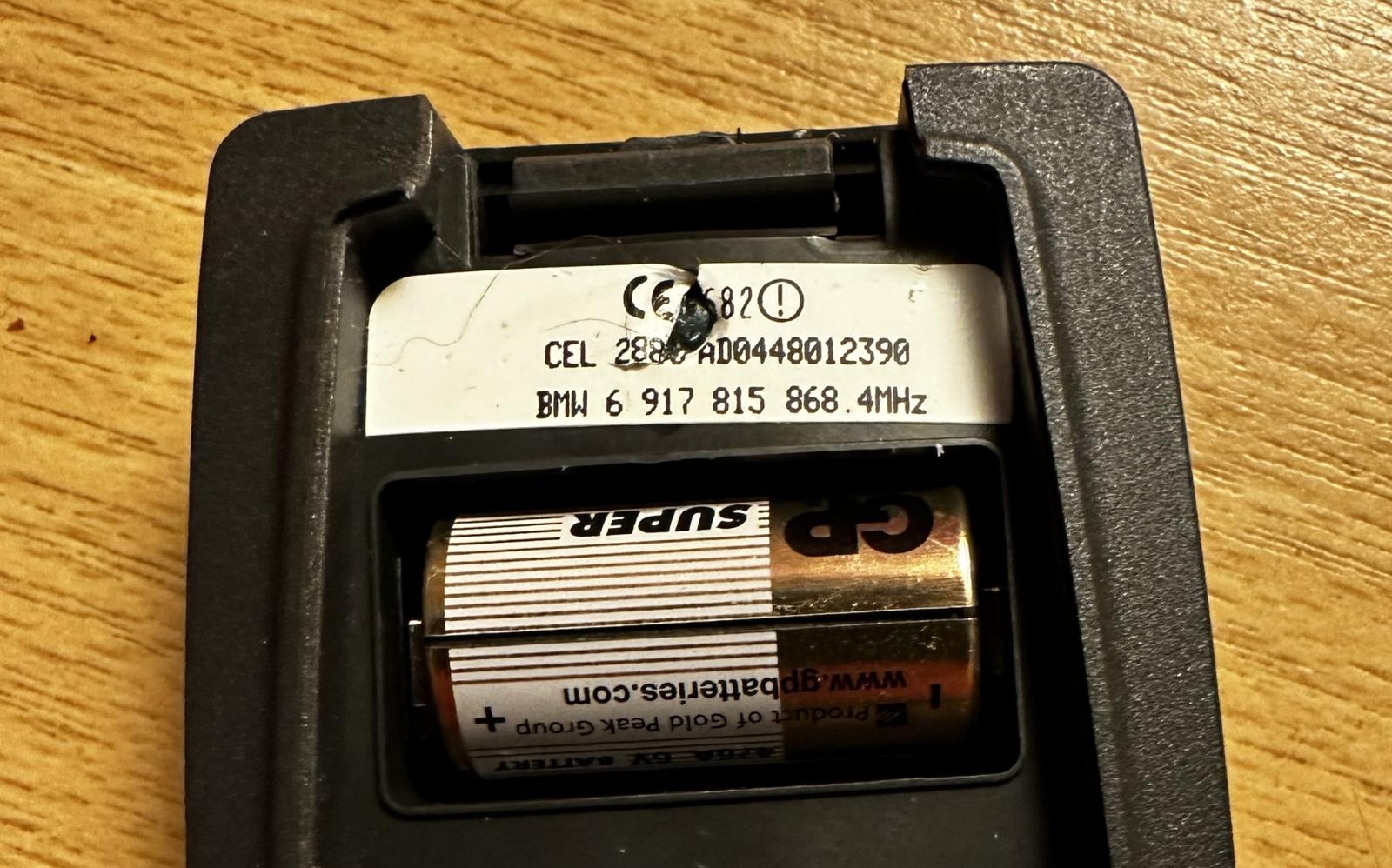

                  Löytyykö varustelistasta sitten webasto (S536A)? Millä varaosanumerolla tuo kaukosäädin, kaukokäynnistykeen on eri numerolla.
                  S536 Auxiliary Heating löytyy varustelistasta...
                    Sitten vielä katsoo kaukkarin osanumeron, jos sekin on mallia molempiin käyvä, niin silloin pitäisi pystyä ohjaamaan kaukokäynnistystä ja webastoa.
                      Ja mistäs tämmösen löydän 🧐

                        Patterikannen alta taisi löytyä.
                          Tuollaset numerot löytyy:think
                          • zener
                            • 14905
                            Tuo 815 ois nimenomaan webaston käynnistykseen. 816 molempiin. Onko nyt sitten auton puolella koodauksessa häikkää.:think
                              Niin meinaatko että yhdestä nappulasta ohjataan kumpaakin? auton käynnistystä ja webastoa?
