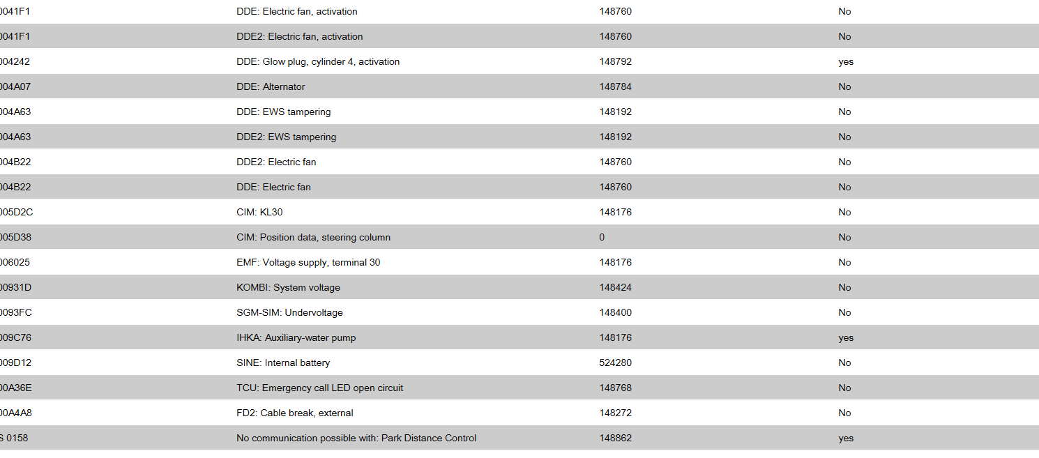

                Liitteenä vikakoodit, voiko noista mitään päätellä?
                • JJ13
                  • Dec 2004
                  • 39
                  • Lohja
                  Jännitteen vaihtelu viittaa akku tai laturi vikaan.
                  Pitäisi olla aika tasainen 14+ volttia.
                  Alhainen akkujännite saattaa tehdä vikakoodilistaa täyteen, joten vahvistaa ylläolevaa vika analyysia.
