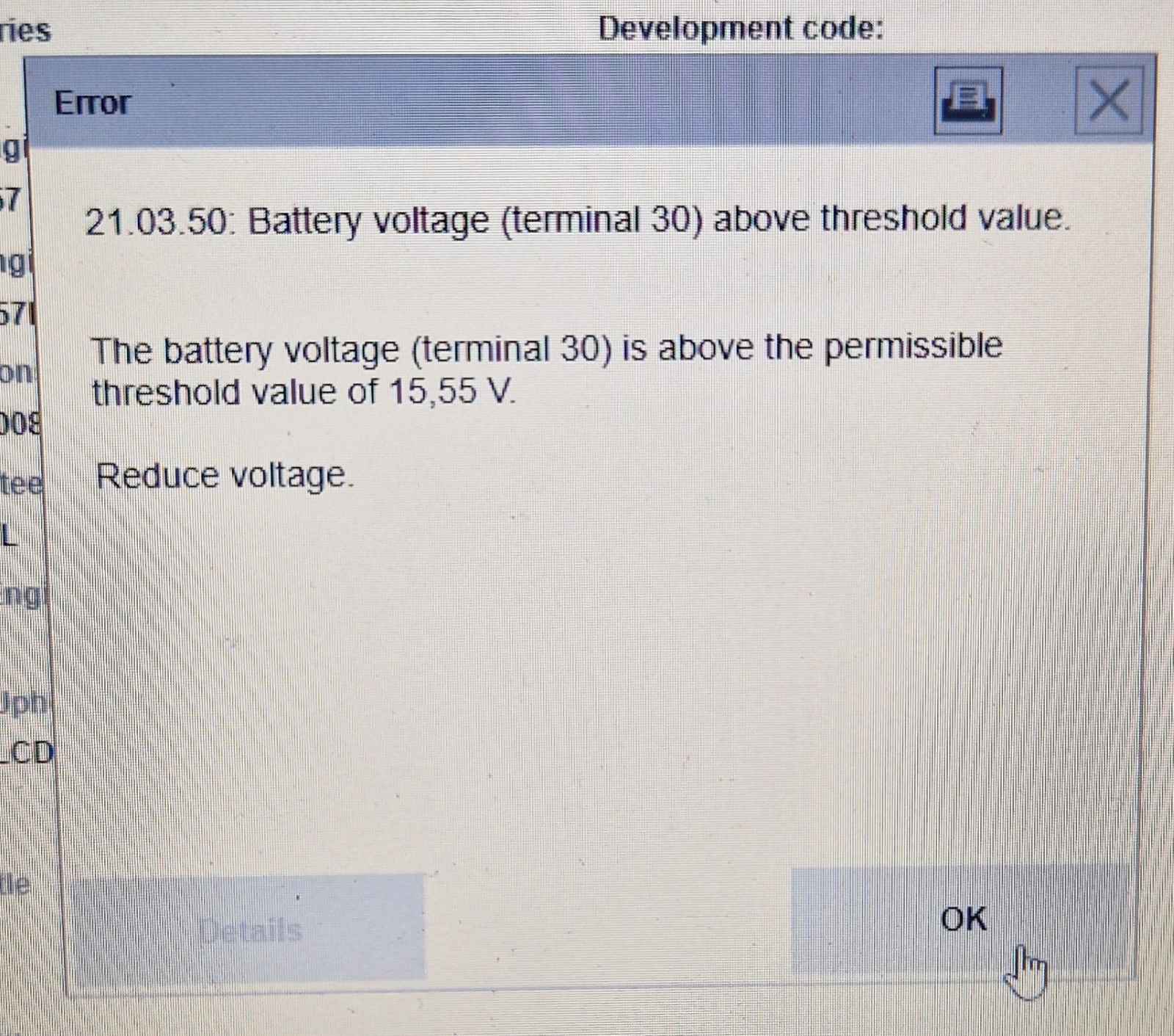

    F01 antaa tällaisia vikakooodeja.
    -Ovenkahvat on ihan perus CA-temppuilua, ei toimi takana, edessä kyllä.
    Ongelmat nyt:
    1. ACC ei toimi, ilmeisesti tutka vinossa
    2. Lane change warning lakkasi toimimasta, ei hajuakaan mikä vikana
    3. Ikkunat vetää välillä helposti huuruun, autossa on ollut päällä se automaattinen sisäilman kierrätys jos AUC havaitsee ulkoilmassa "saasteita". Eli nappulan päällä palaa led vasemalla.
    Epäilyttää, että voisiko nuo IBS herjat ja ISTAN valittama ylijännite(katso kuva) aiheuttaa näitä ongelmia vai onko nuo ihan omia juttujaan?
    Jos IBS ei tomi niin ilmeisesti tuo ylijännite on mahdollista ja sehän voi rikkoa moduuleja. ISTA käskee vaan tarkistaa JBE:ltä hanskalokeron takaa jonkun liittimen pinnin.

    En usko, että korkea jännite & IBS herjat liittyy muihin. Ensimmäisenä mittaisin kunnon yleismittarilla paljonko se latausjännite on. Toki ylijännite on pahasta, mutta eipä tuolla ohjainlaitteilla ole koodia liian korkeasta jännitteestä.
    Eiköhän tuo kaistavahti ongelma johdu siitä ettei se SWW siellä juttele ICM:n kanssa. Keppi ei ole koodattu autoon. AUC sensori lienee rikki kuten taitaa vähän kaikissa olla. IBS kanssa ongelmaa. Mulf ei juttele eli rikki/irti.

      Nyt valittaa ylijännitteestä. Mitailin jännitettä konehuoneen maadoituspisteistä ja 14.5 V se oli tollaisessa +12 asteen kelissä.
      ISTAn avulla tehty diagnoosia ja tarkistettu, että akunkengä ja maadoituspiste on kunnossa ja IBS:lle menevien väyläkaapelien liitin tarkistettu.
      Onhan se mahdollista, että tuo IBS:n herätekaapeli on jostain kohtaa poikki, mutta melko vaikea tarkistaa, kun toinen pää on haskalokeron takana JBE:llä
      ISTAn mukaan IBS on viallinen mikäli johdot kunnossa. Ilmeisesti yksi liitos on vielä jossain matkustamossa hanskalokeron alla/takana IBS:n ja DDE:n välillä, joka voisi olla löysällä
      Alkoi myös herjaamaan kameroista. Sinänsä outoa, että kamerat kyllä toimii. Yritin tehdä ISTAlla sen opetus/kalibrointi-jutun, mutta ei onnistunut. Aina pakille laittaessa tulee "Rear view camera failure", mutta kamera kuitenkin toimii normaalisti apuviivoineen kaikkineen
      Myös aiemmin väärästä asennosta valittanut ACC tutka alkoi toimia itsekseen, saatoin sitä vähän vääntää kun räpläsin.

        Tähän voi sen verran päivittää, että IBS oli rikki(alkuperäinen). Diagnostiikka meni näin:
        -LIN-kaapelin testaus akun ollessa kytkettynä: masterin(DDE) pitäisi lähettää tasaista 12 V signaalia nodelle(IBS)->OK
        -ISTAlla kun DDE:ltä luki IBS tiedot, niin näytti sarjanumeroksi 000000000000 ja jännite oli 16.38V, ulkolämpötila -40.8 C
        IBS vaihtamalla tuli oikeat lukemat ja samalla hävisi ylijänniteherjat. Jos IBS olisi mennyt rikki toiseen suuntaa, eli olisi näyttänyt pysyvästi alhaista jänitettä, niin olisi varmaan ollut käynnistysongelmia. Nyt ei ollut oikeastaan mitän näkyvää ongelmaa autossa, ehkä valot välkkyi joskus.
