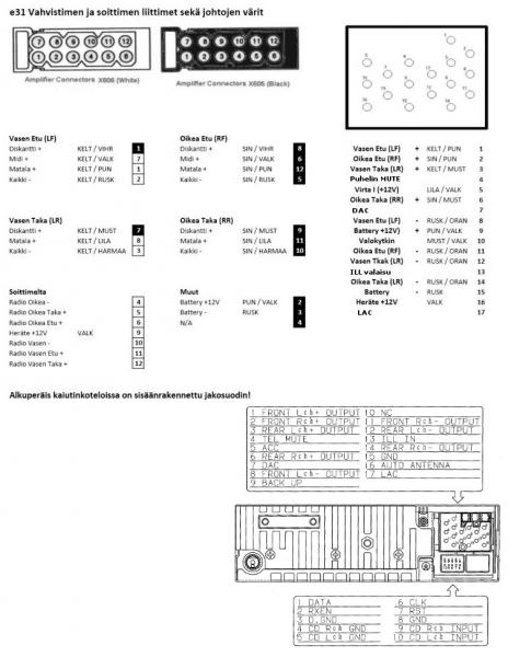

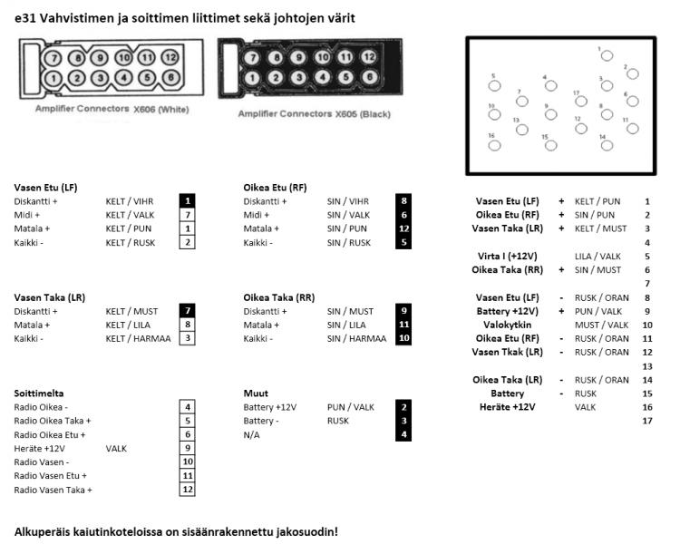

    Tein tälläisen kun sukelsin pilkottujen johtojen maailmaan kasissani. Kelpaa ainakin alkupään autoihin nuo vahvistimen liittimet. Ottakaa talteen jos tunnette tarpeen
    Radion liittimeltä puuttuu tämä IBUS piuha. Voin sen jossakinkohtaa kertoa mille nastalle se on orkkis mankassa kytkettynä kunhan varmistan ensin.
    Kaiuttimista senverran että HIFI varusteella löytyy seuraavaa:
    Takakaiutin bokseissa on sisällä 3-tie satsi omalla suodatinpiirillään. Elementtien koot eivät ole standardia nähneetkään ja boksille syötetään vahvistimelta vain Diskantti ja Low signaalit. Yhteinen miinus.
    Edessä sama juttu, mutta vahvistimelta lähtee erilliset johdotukset kaikille elementeille erikseen. Yhteinen miinus.

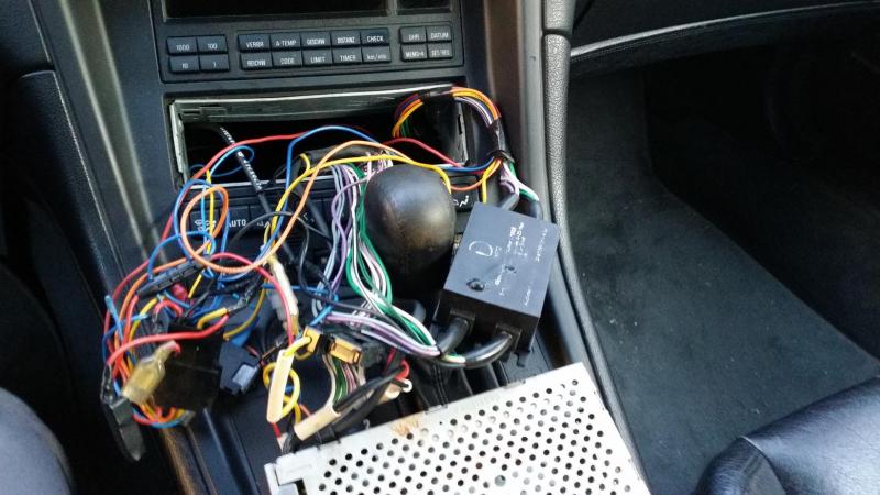

    Tuohon vahvariin liittyen: mulla kuluu koneen kierrokset kaiuttimista. Ei kovasti, mutta ikävä korkeataajuuksinen ininä. Aivan sama, onko radiolla vai CD-osastolla.
    E31 vm. 1991 ja poppikoneena alkuperäinen
    655 BMW BAVARIA C BUSINESS
    676 HIFI LOUDSPEAKER SYSTEM
    690 CASSETTE HOLDER
    Kannattaisiko vikaa etsiä vahvistimen sisältä vai mistä?

        Mä irroittelin liittimet ja ininä väheni jonkin verran. Soitin lienee ollut jossain vaiheessa poissa jonkin toisen toosan edestä, kun sen takana on johdot vähän miten sattuu.
        Mikä on tuo musta tikkuaskin kokoinen musta boxi, joka näyttää saaneen kuumaa?
        (Aika masokistinen homma sulloa kaikki johdot takaisin mankan taakse purkamatta keskikonsolin sivuverhoiluja...)
          Oho Ei ihme että on hankaluuksia saada johtoja sullottua sisään.
          Ei kyllä ole orkkista tuossa paljon mitään. Veikkaan että vinkumisongelmasi ratkeaa kun tuon johtohelvetin siistii kunnollisilla liitoksilla. Se musta mollukkakin on kytketty näköjään kaiutinkaapeleihin.
          Ei taida olla BMW radio sulla kuitenkaan? Muuten siellä olisi vain yksi liitin ja eikä muuta.

                    Tein tälläisen kun sukelsin pilkottujen johtojen maailmaan kasissani....

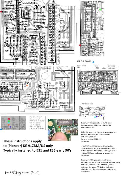

                    ja minä siihen lisäilin näin (kts. liite)
                    Oma autoni on US/CAN -mallia mutta euro taitaa olla ihan samanlainen.
                    Menin ja ostin service manuaalin tuolle [Pioneerin] KE-91ZBM mallille ja siitä kaivelin noita nastoja. Eivät taida olla välttämättä kytkettynä johtosarjaan.
                    Samalla selvitin miten jenkkiradion saa muutettua euroksi. Saattaa olla että teen siitä ohjeet jakoon jos ketään kiinnostaa.

                          Selviääkö oheisesta kuvasta?
                          (Foorumi näköjään pienentää sen suttuun)
                          Tässä kuva isompana

                            Vinkuminen loppui tuulilasinvaihtoon. Tai siis sen yhteydessä poistettuun Nokian kännykkäsettiin, josta puuttui vain luuri telineineen. Joku oli toki katkonut piuhat akulta poikki, mutta stereosysteemiin liitetyt piuhat olivat kiinni ja ilmeisesti tuulilasiin liimattu antenni keräsi kaiken pörinän autosta ja tunki jotain induktiivista ujellusta ämyreihin.
                            Ongelma ratkaistu poistamalla NME-3 MODEL 6090, jota ei oltu maadoitettu virtajohtojen katkomisen (kuka lieneekää ollut katkojana?) minnekään, mutta antenni ja stereoliitännät oli jätetty keräämään EMC-pörinää...
