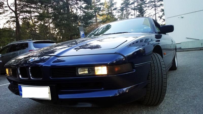

                              Tuossa Wokken autossa ne totta tosiaan näyttää typerälle nuo parkit. Taitaa olla huonon mallinen led polttimo tai heijastinpinnat pois umpiosta.
                              Tässä asiallisempi toteutus ledeistä.
