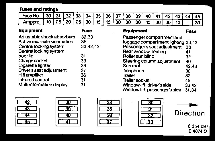

              Lataa akut kunnolla ensin,mieluusti erikseen.
              kuskinpuolella takakontissa verhoilun alla,missä toinen akkukin on, on tunkin alla myös sulake taulu, tarkista myös ne. kuva linkkinä....
              Ja kaapeli käynnistystä en enää suosittele....
