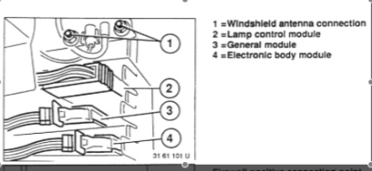

      Originally posted by Lassi E31 View Post
      katoppa kuskin puolelta kojelaudan alapuolelta.
      siellä on jossain A1 GENERAL MODUL joka ohjaa noitakin toimintoja.
      alkavat ilmeisesti kylmässä vanhuuttaan takkuamaan.
      -Lassi
      tuossa vielä kuva....

                        Pienen herkistelyn jälkeen lukko aukes, ja nyt auto kehräilee mutta samat viat edelleen jatkuvat, general module ja elektronic body module oli viime yön sisällä saamassa valohoitoa..:think
                        Avasikko ne? vai oliko vaan lämpösessä? Miltäs ne liittimen pinnit/kosketuspinnat näytti?
                        Hyvä että takaluukku aukes.
                        • TepiPetteri
                          • Dec 2007
                          • 27
                          #27
                          avasin kyl, pinnat näytti kuivilta ja ihan hyviltä!!:think
