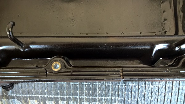

                        #26
                        Tämä menee väärin, tuo venttiili 6 estää liiallisen alipaineen syntymisen moottorijarrutuksessa aukeamalla ja johdattamalla lisäilmaa DK:n ohi.
                        Tässä kuva omista venttiilikannen tiivisteistä jotka vaihdoin, korjasin öljyvuotoa mutta en ajatellut että tiivisteestä puuttuisi 5mm. Oli kova kuin muovi ja varmaankin kutistunut ja sitten revennyt 1-6 puolelta. Uudet BMW:ltä pikkuisen alle 50€ puoli.
