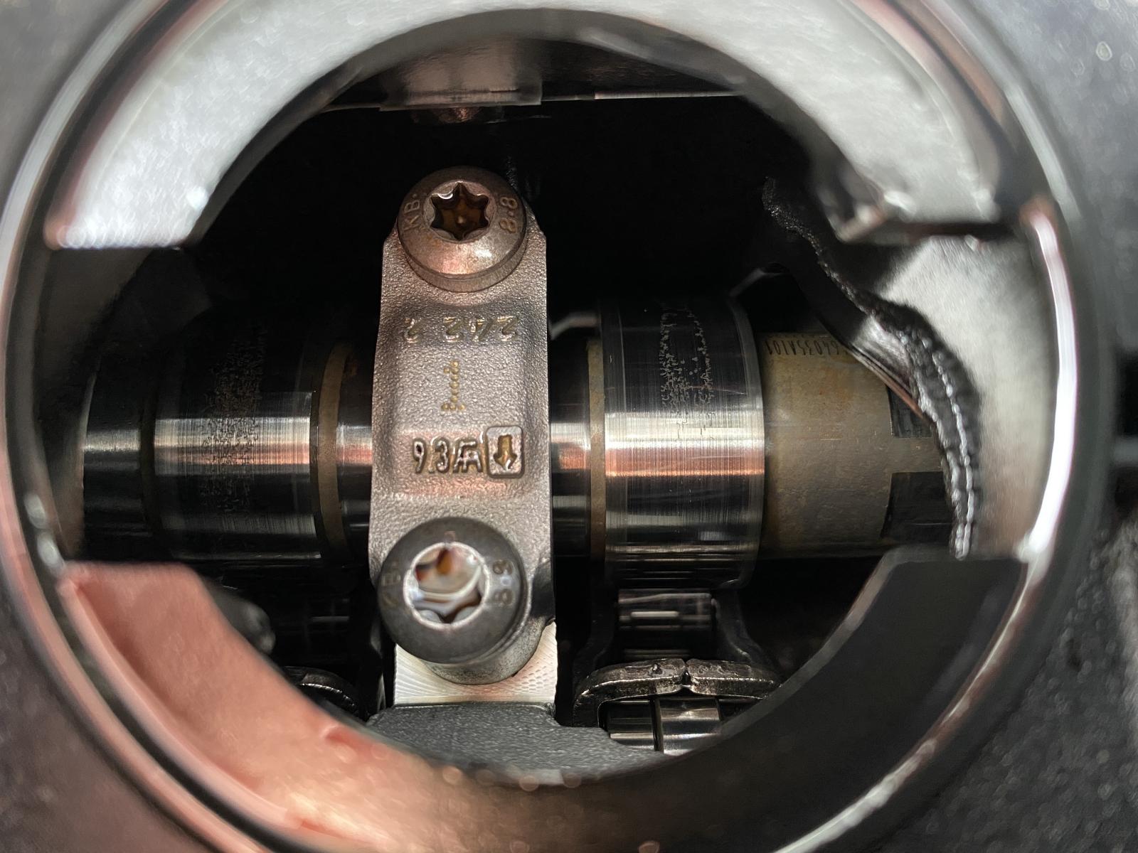

                      Kurkkasin öljyntäyttöaukosta ja ei tuo nokka minusta terveeltä näytä. Tuntuu selvästi nuo syöpymät ja naarmut. Liekö tuossa alkavaa ruostettakin tuossa matta-osalla?
