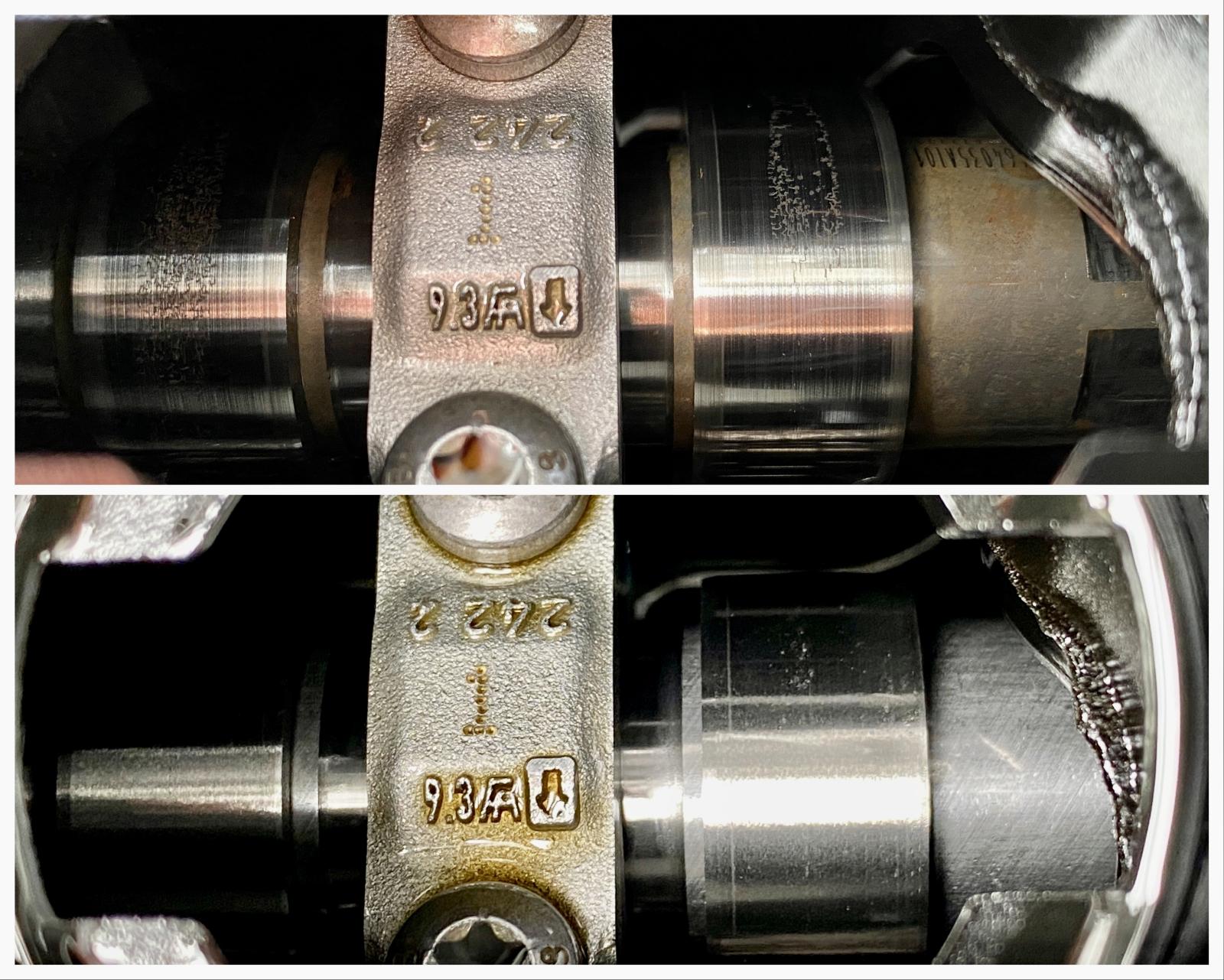

        Countryman lähti pajalle; nokka-akselit+hilut menevät vaihtoon. Autolla ikää siis 3v/33tkm kun havaitsin nokassa syöpymiä&uurteita.
        Kuulemma normaalia lataushybridille ja noita näkee paljon, siksi työnjohtaja ohjeisti joka kerta liikkeelle lähtiessä ajamaan ensin polttiksen kuumaksi ja sen jälkeen loput sähköllä/hybridinä.
        Pelkkää sähkö-/hybridiajoa pitää kuulemma välttää kun kondenssivesi moottorin sisällä ruostuttaa&syövyttää paikat.
        Enpä tiedä onko muilla merkeillä tällaista, mutta BMW jaksaa aina yllättää…
                Miten tämä tuli esille? Otitko harrastuksen vuoksi kantta auki?
                  Kun 2kk huollon jälkeen tuli ilmoitus, että auto on vietävä korjaamolle ja moottorin vikavalo syttyi, avasin öljyntäyttöaukon korkin ja havaitsin sen sisäpinnalla kahvikermaa ja siitä tiesin öljyn seassa olevan liikaa kosteutta ja se vahvistettiin merkkihuollossa.
                  Jos öljyn sekaan pääsee liikaa kosteutta/bensaa, tietää se voitelun heikentymistä, kuten se ottamistani kuvista näkee.
                  Tuossa liitteenä vanha ja uusi nokka, eron näkee aika selvästi.
                  (sinänsä huikea juttu, että parissa kuukaudessa ja 1tkm aikana ehtii kosteutta kertyä öljyn sekaan kun olin 1kk ennen vikavalon syttymistä ajanut Turusta Vantaalle, jossa pöllytin yhden tankillisen jääradalla ja sieltä takaisin Turkuun, joten luulisi kosteuden ehtineen haihtua öljyistä)

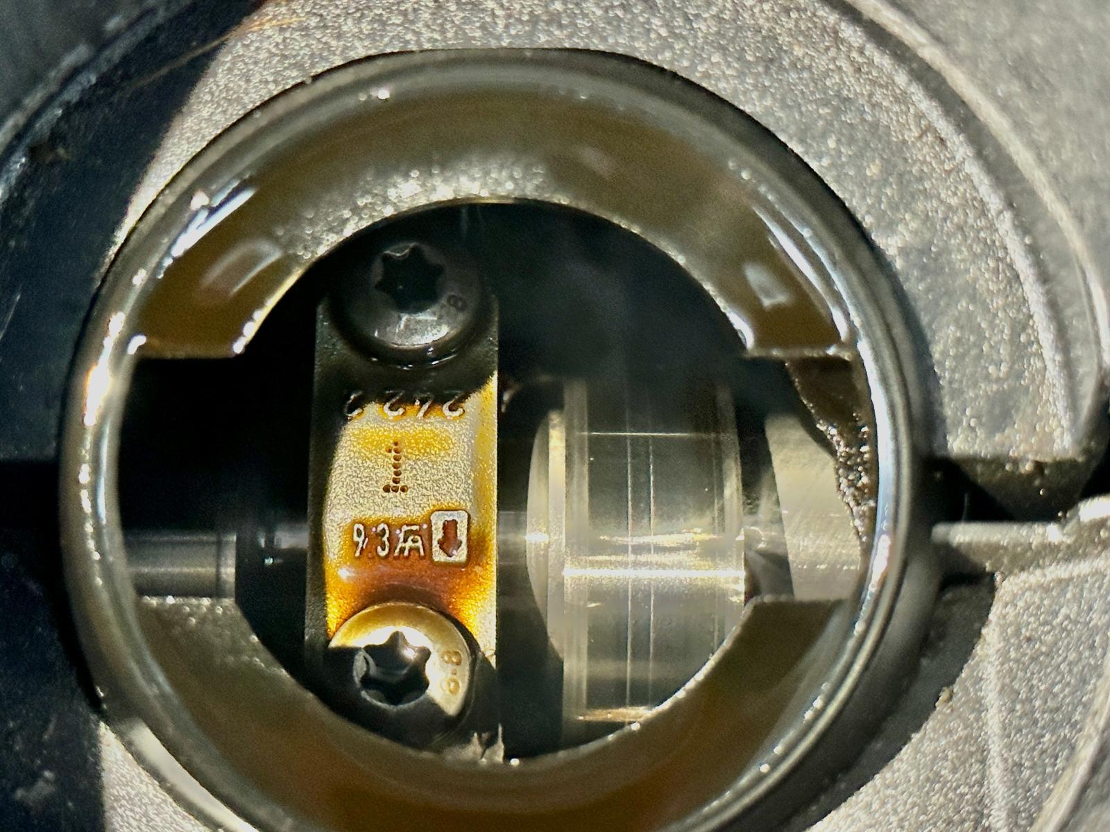

                    8kk/7tkm jälkeen nokassa naarmut. Autokeskuksen mielestä kaikki on kunnossa:
                    Kuvista voi kuitenkin todeta, että nokka-akseli ei ole ainakaan leikkautunut kiinni, joten siihen perustimme lausuntomme: ”meidän mielestämme ei ole syytä huoleen”.
                    Eli pitänee ajaa kunnes leipoo kiinni ja sitten saada huolto-organisaatiolta naurut:”Mitäs ostit”…

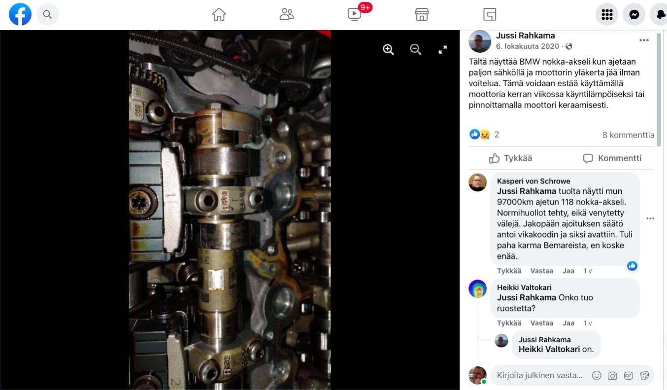

                        #26
                        Kysyn ehkä tyhmiä, mutta oliko käyntiäänessä vikaa? Mitä haittaa noista on? Olisiko voinut jättää uusimatta, jos autossa ei olisi ollut takuuta?
                        Ei ollut käyntiäänessä eroa.Moottori-lehdessä juttu 225xe:stä ja aika hurjan näköiseksi voi sisuskalut mennä:
                        Ja tuossa on jatkojuttu minun Ministä:
