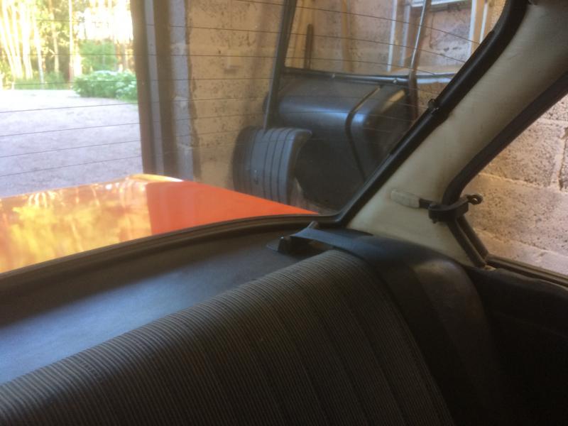

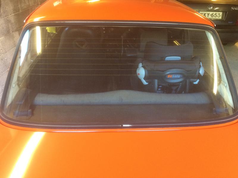

            Moi,
            laita E30 takavyöt, niillä saa siistin lopputuloksen.
            Voin koittaa napata muutamat kuvat viikonloppuna ja laittaa sulle, miten itse toteutin viime talvena.

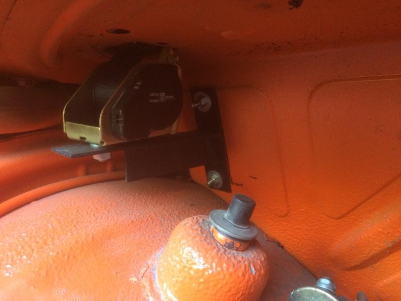

                        Originally posted by racing02 View Post
                        Laita toki Tipi kuvat näkyville omasta toteutuksestasi. Pitääkö e30 rullakin laittaa hyllyn alle jolloin sitä joutuu palastelemaan vähän enemmän?
                        Kun nyt tuli aihetta vähän tutkailtua niin helpoimmalta vaihtoehdolta tuntuisi tuollainen missä rulla tulee hattuhyllyn päälle. Esim. nullzwein ehdottama yleismallinen.
                        Ei tarvitse kuin yksi reikä porata hattuhyllyn läpi rullaosan kiinnitykselle. Muut kiinnityspisteet on valmiina. Plussaa myös se että C-pilarin verhousta ei ole tarvista puhkoa.
                        Kiinnitys tehty 6x40 latikalla ja toi jäykkäri ottaa vetovoiman.
                        Selkänojapellin molemmin puolin latikat, ettei pultit repeä läpi pellistä.
                        Mun mielestä helppo ja "siisti" tapa toteuttaa takavyöt
