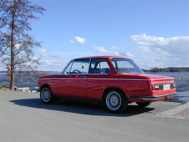

                  • nullzwei
                    • 11076
                    BBS 7*15 ET24 195/50-15 Bridgestone:illa
                    Ohessa yksi hätänen touring-kuva... Mä kun oon vähän touring-orientoitunut

                      Originally posted by mikkiz
                      Yritin netistä penkoa, mutta oikein selvää vastausta ei löytynyt... Minkä levyinen, millä ET.llä ja renkaalla mahtuu pyörimään 15"/16" vanne 2002 bemarissa? Ja nyt ei sitten puhuta vuosimallista! Nyt alla ilmeisesti E21 13" peltivanteet ET18 5" ja 4,5". Kaaret vakiot, ei mitään turbo härpättimiä. Ja jos löytyy 15" oldskool vanteet nurkista niin tarjoa, reuna EHDOTON!
                      Onko kuvan vanteissa tarpeex reunaa? ET on 27! Mut elä innostu liikaa..ei oo myytävänä, aattelin vaan näyttää. Vanne on RE-Auton valmistama Revolution RFX, 7x15". Saatavuus voi olla tänä päivänä vähä nii ja näi.. Mut optimaalinen offset levittämättömään -02seen, kuten joku jo tais mainita. Tällä offsetilla vanne menee mahollisimman sisään, eikä ota kaariin kiinni ainakaan paljoa. Voi ottaa renkaasta riippuen. Kuvan autossa on 195/45 renkaat ja etupäässä on levitetty raideväliä jonkin verran.

                        Noniin oliko pakko laittaa toi kuva "Striezel" nuo sattuu nollakakkoseen kuin nenä....
                        Ei nuo BBS.t kyllä huonolta näytä, ollenkaan! katsotaan nyt mitä löytyy...
