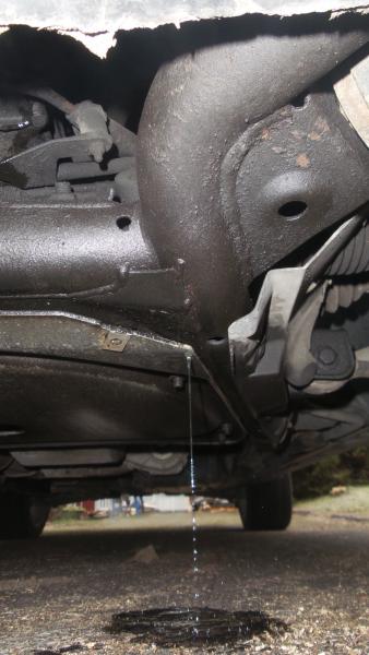

X5 3.0d vuotaa kylmällä ilmalla dieseliä (kuva)
  • Lassi4212
    • Nov 2012
    • 12
    • Salo
    Moro,
    eli huollossa katsottu että vuoto ei liity webastoon. Sekään ei tosin toimi eivätkä saaneet luettua vikakoodeja. Kuskin puolelta edestä vuotaa dieseliä kylminä aamuina noin puolisen litraa pihan asvaltille. Oisko ideaa mistä ja miten vuotoa kannattaa lähteä etsimään? Tekee tosiaan vain kylmänä hetken ja lopettaa vuotamisen kun lähtee ajamaan. Ajossa toimii normaalisti..
    Oisko tietäjillä samoja kokemuksia?

      Sori, ehkä artikuloisin hieman epäselvästi. Eli auto oli öljynvaihdossa jossa pyysin tutkimaan vikaa ja epäilivät heti webaston polttoaineletkua jota itsekin epäilin. Vika ei ollut siinä mutta eivät pystyneet vikaa paikallistamaankaan, koska nyt ei ole pakkaskelit. Käskivät viedä takaisin kun tulee kylmemmät ilmat mutta ajattelin tutkia asiaa itse hieman etukäteen.
        Eli tulkitsinko oikein, että auton käyntiinlaittamisen jälkeen tulee tuo vuoto?
        Webaston syöttö 99% varmuudella, on vähän hankala seurata/tutkia koko matkaltaan. Irti takapäästä ja painetta sisään, sillä sen vuodon saa selvitettyä ihan normilämpötilassa. Ja jos tuo ei onnistu, niin MID:istä/ykköspinnistä weba käyntiin -> jos on sen polttoainesyötöstä kiinni alkaa taas valuminen.
        Itse en kyllä ajaisi metriäkään autolla, josta valuu norona polttoainetta. Ei se nafta helpolla syty, mutta siitä huolimatta.
          Moro,
          Itsellä vuosi letkun liitos tuosta ohjaustehostimen pumpun takaa. Hankala paikka. Muistaakseni letku tuli tuolta polttoaineen suodattimelta.
          Ei kylläkään paljon kerralla. Sen verran että leimamies huomautti, kun pohja oli märkä.

            Mulla hyytyi kuukaus sitten X3 2d tien päälle, kun suodattimelta syöttöpumpulle tulevan letkun liitin petti. Liitoskohta oli kuskin puolella tulipellin alaosan paikkeilla.

              Weban p.a pumpun tuotto ei ole noin suurta että norona valuisi, itse ehkä etsisin vikaa muista letkuista/liitoksista.

                Vikaa paikallistettu korkeapainepumpun suuntaa. Ilmoittelen miten käy..
                • ilari
                  • Oct 2008
                  • 3
                  Moi paikasta päätellen ja vuodon loppumisesta koneen lämmetessä.
                  sanoisin et tulee korkeapainepumpun kannesta joka on kello 8 kohtaa edestäpäin katottuna.
                  kannen alla on ykssuunta ventiili ja o-rengas joka on kaput.
                  Vaatii pumpun irroituksen et voi korjata tai laittaa uuden pumpun.
                  • Lassi4212
                    • Nov 2012
                    • 12
                    • Salo
                    Korjaussarja pumppuun hommattu. Nyt purkamaan autoa. Ilmoittelen miten käy kun saatu kuntoon.
