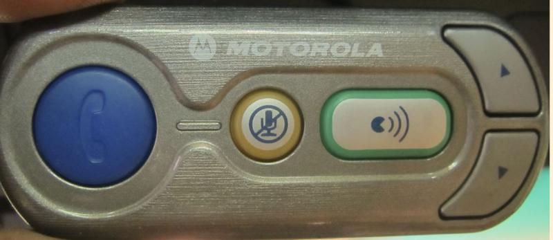

      Mulla on vähä erinäköinen puhelinsysteemi eli tämmönen motorola :

        Jos sulla on toi Motorola V60 cradle niin löysin tällaisen vaihtoehdon:
