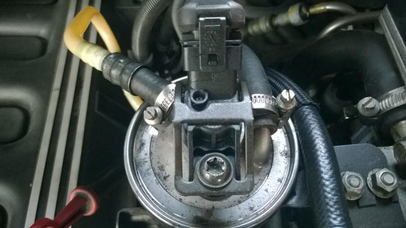

    Ongelma nyt ei ole kovin kummoinen mutta päätin kuitenkin kysellä mielipiteitä asiasta, eli polttoainesuodattimen päälle tulevista letkuista edestä katsottuna oikeanpuoleinen vuotaa hieman syystä että joku on luullut että liittimen kiristäminen on voimalaji.
    Eli pitäisi löytää oikeanlainen ja pitävä letkunkiristin tuohon paikkaan ja plussaa tietenkin jos olisi siisti kiristin, itse en oikein välitä noista kuvassa näkyvistä klemmareista. Laittakaahan ehdotuksia/linkkejä.
    Toinen asia mikä mieltä painaa on hieman epätasainen tyhjäkäynti, vaikuttaako letkun vuoto paineisiin niin paljon että vaikuttaa käyntiin? ja voiko olla että suodatin on tukossa ja sen takia letku vuotaa herkemmin?
    Joka tapauksessa uusi suodatin odottaa asennusta heti kun löytyy oikeanlainen kiristin ja samalla tarkoitus vaihdella ilmansuodatin ja tarkistella ainakin suuttimien johtosarja.

    Terve, tämmösiä kiristimiä olen käyttänyt ja toimii hyvin, kunhan on vaan oikean kokoinen:
    Mittaat letkun paksuuden ja sen mukaan ostat tommoset noille letkuille.
      Kiitos
      Jotain tällaista itsekkin ajattelin ja tämä taitaa olla melkeimpä ainoa vaihtoehto näinkin pienelle letkulle, mietin vaan että onko nämä mitkä omastani löytvät tällä hetkellä alkuperäisiä ? hieman epäilyttä että olisko tällaiset laitettu tehtaalla vai onko nämä vaihtunut jossain huollossa?
      • Clavurion
        • 9232
        Kyllä ne tuon näköiset perinteiset klemmarit on tehtaalta lähtiessä.
          Kait se uskottava on että nahkahousu on tollaset klemmarit sinne paiskannut, ja kyllähän nämäkin asiansa ajaa oikein käytettynä.

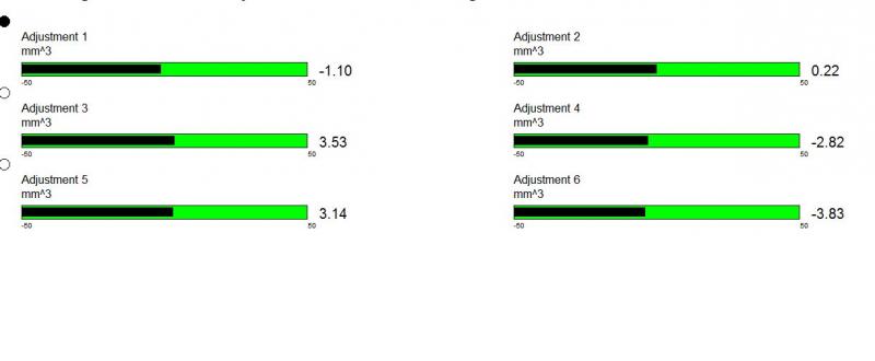

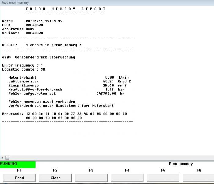

            Suodatin vaihdettu ja asialliset klemmarit paikoillaan, samalla vaihtelin myös ilmansuodattimen ja tutkin suuttimien johtosarjan, suihkin jokaiseen liittimeen kontaktispraytä mutta ei vaikutusta tyhjäkäynnin epätasaisuuteen.
            Tässäpä vähän liitteenä inpasta kuvakaappauksia.
            Eli mitä tuosta vähän ymmärsin niin ilmeisesti siirtopaineet liian alhaiset.
            Mutta entä nuo suuttimien korjausarvot ?

              Jos ei ole tietoa koska tuon diesel-suodattimen on joku vaihtanut, niin ehdottomasti uusiksi. Tuo olis kait syytä vaihtaa 1 vuosi/30tkm välein.
              Omassa E34:ssa, (tosin bensa) suodattimen menopuolelta kun kaatoi litkut ulos niin oli aivan mustaa. Ei varmaan vaihdettu vuosiin..
              Itselläkin humppaa tuo tyhjäkäynti, mutta en ole vielä ehtinyt perehtyä kunnolla asiaan kun on kolme näitä riesoja, eikun bemareita..
              Veikkaisin tukossa olevia suuttimia. Tuossa INPAn kuvassa näyttäis olevan korjausarvot vähän yli (6). -5 - +4 taitaa olla oikeat arvot, mutta mitä lukenut niin kun arvo 3 ylittyy M57:lla alkaa tulla tyhjäkäynnin kanssa humppaa..
              Eli 3 ja 5 suuttimet.
              Kokeile uutta suodatinta ja suuttimien puhdistusainetta, ehkä auttaa..

                Siirtopaineet pitäisi olla kolmen luokkaa. Polttoainelinjat tarkastaa, suodattimet, siirtopumppu sekä tankin pumppu.
                Suuttimille tekisin ohivuoto testin mittapulloilla ennen niiden irroittelemista. Voi nuo korjausarvot heitellä ton alhaisen siirtopaineen takia.

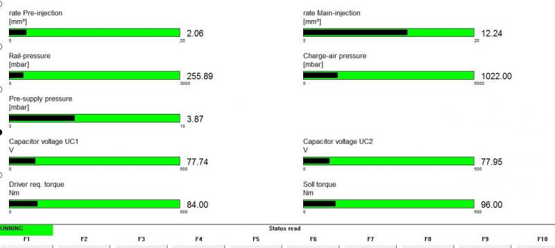

                    Entä tuo railipaine? alhainen?

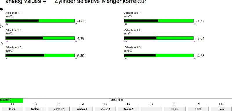

                    Tuossa vielä nuo inpan tämänkertaiset tulokset.
                    Onko niin että 1:sen suutin vaihtoon ja siirtopumppu vaihtoon niin loppuu humppaaminen?

                      Liiallinen paluuvuoto ja korjausarvo eivät yleensä korreloi mitenkään. Käynnin tasaisuuteen vaikuttaa ainoastaan korjausarvo, joten sen osalta reilusti positiivisella olevat (>+3-4) vaihtoon/kunnostukseen. Paluuvuodon osalta 1-suutin menee hieman viiterajan yli, mutta ei vielä aiheuta mitään oireita. Voi toki samoilla tulilla saman tien vaihtaa/huoltaa.

                        Mitäs tämä korjausarvo oikeastaan kertoo suuttimesta ?
                        Mun käsityksen mukaan tuossa ei oikein voi olla kun vuotoa tai sit tukos.
                        Ja pitäiskö mun nyt kuitenkin vaihtaa tuo siirtopumppu ensimmäiseksi?
                        Tallissa kyllä odottaa ja 2 kunnostettua suutinta, missä molemmissa näytti olevan ainakin kärjet vaihdettu.
                        • Clavurion
                          • 9232
                          Korjausarvo kertoo kyseisen sylinterin tuottamasta voimasta/vääntömomentista. Kyseisen sylinterin ruiskutusmäärää lisätään/vähennetään keskimääräisestä, jotta jokaisen sylinterin tuottama momentti olisi yhtenevä. Suuttimen osalta tuo kertoo varsinkin kärjen toiminnasta, päätyykö sylinteriin oletettu ruiskutusajan mukainen polttoainemäärä ja kuinka hyvin se sumuuntuu.

                              3 ja 5 sylinterin suutin vaihdettu, edelleenkin humppaa ajoittain tyhjäkäynnillä.
                              Korjausarvot tuossa kuvissa eli ekalla käynnistyskerralla (ei ihan heti käynnistyksen jälkeen katsottu) 3:nen miinuksella mutta 5:nen + 6.06 ?
                              uuden käynnistyksen jälkeen 5:nen + 0.37
                              Mistä johtuu tämä vaihtelu?

                              Nuo molemmat korjausarvot on siis suuttimien vaihdon jälkeisiä arvoja.
                              Johtosarjalla vaikutusta korjausarvoihin??
