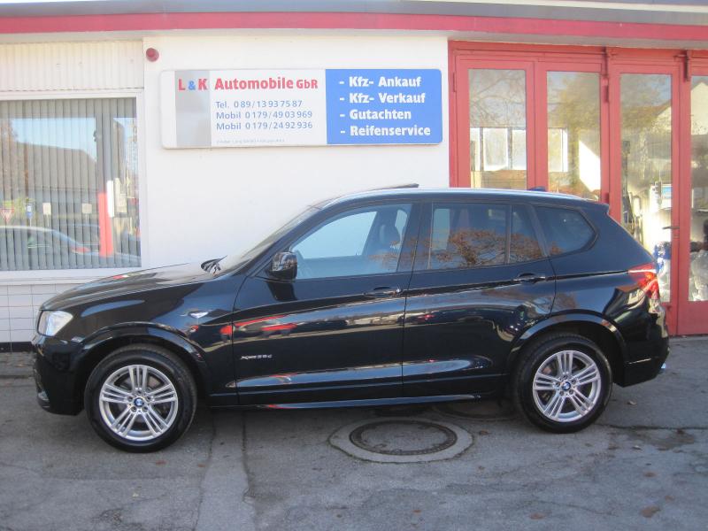

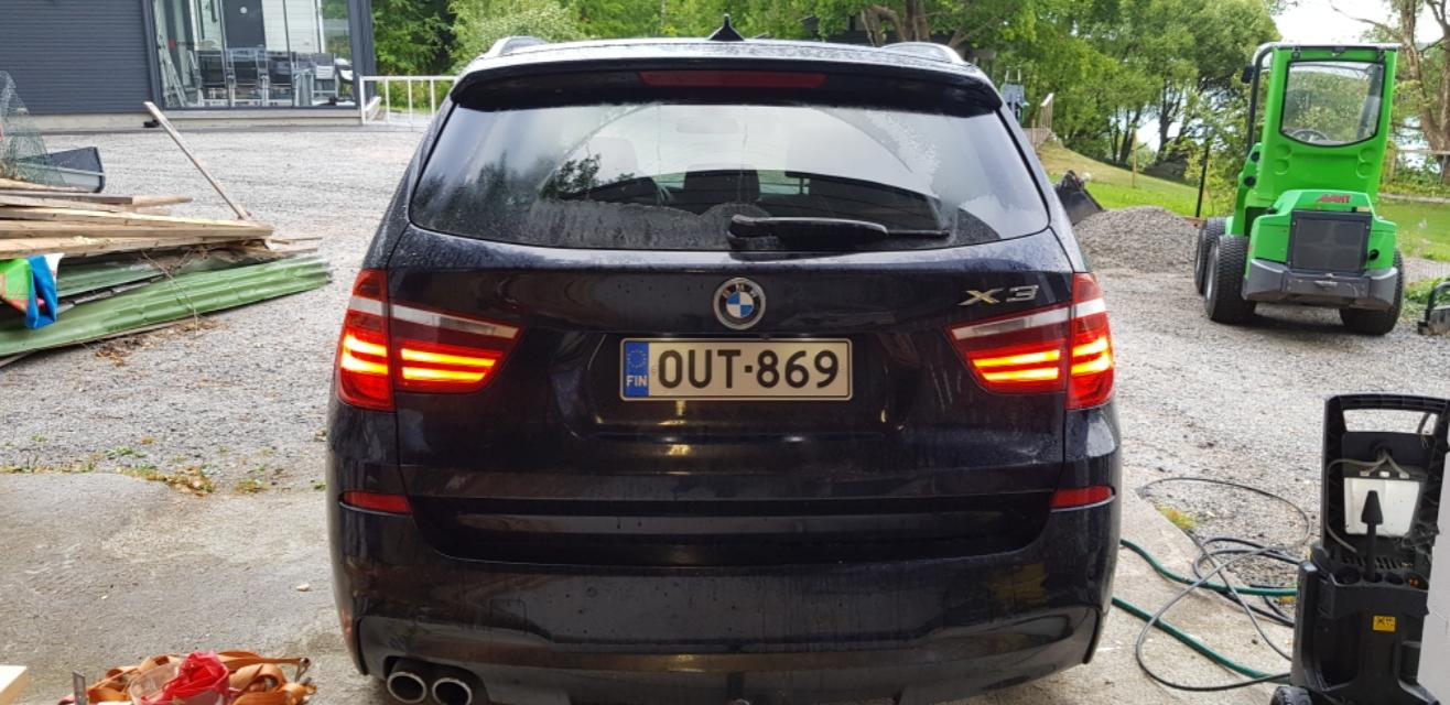

                No niin tulihan se x3 35d pihaan.
                Olipa mukava ajella tänään kesärenkailla Jyväskylässä...
                Onneksi rengasliikkeellä oli ymmärrystä ja vaihtoivat renkaat vanteille vaikka meni yli sulkemis ajan.
                Huomenna katsastukseen.
                Koitan laittaa kuvan josko onnistuisi.
                Mukavasti tuntuisi olevan vetoja, ei vaan oikeen pitoja.
                T.TimoClick image for larger version

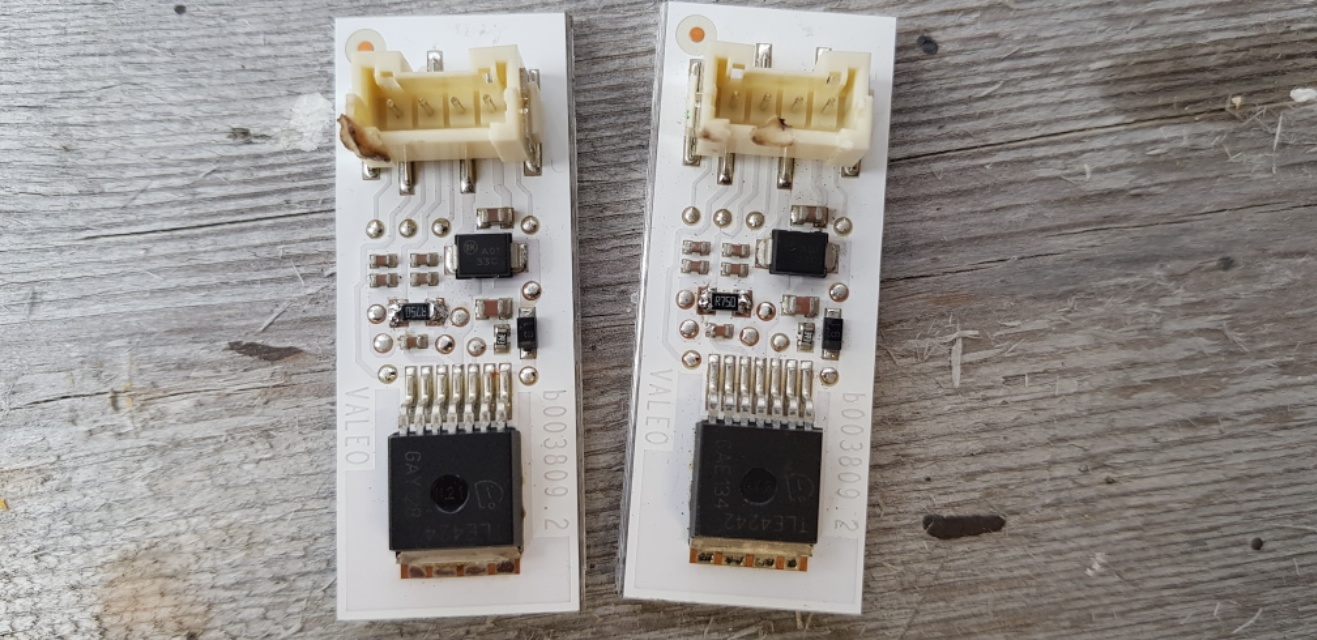

                        Pitää kertoa yksi hyvä uutinen noista takavaloista.
                        Mulla oli jo kolme valoa pimeänä, siis ledit.
                        Googlehan löysi vika kohteen hyvin.
                        Elikkäs kuvissa näkyvät piirilevyt pimeinä, ja syyllinen 750 ohmin juotokset.
                        Kävin aamulla elektroniikka korjaamolla ja kahvirahoilla korjas kolme levyä.
                        Taas toimii !!
                        On kumma ettei tuota myydä varaosana vaan pitäis ostaa koko umpiot??
