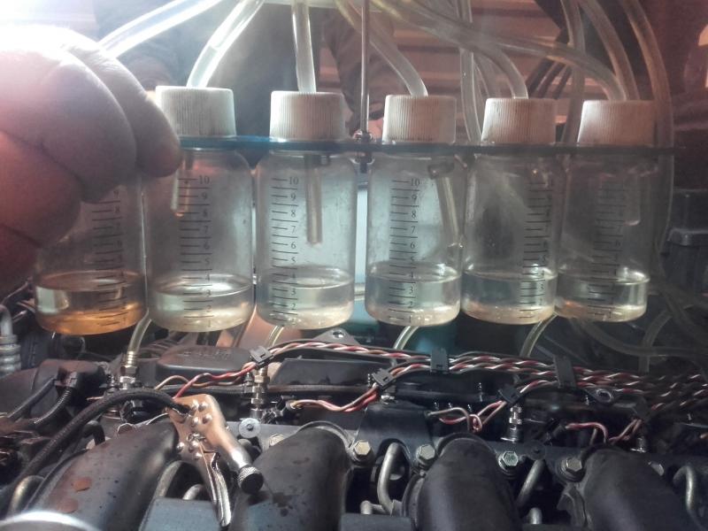

      Määrienvertailu tehty luottavaisena että syyllinen pätkimiseen löytyy, mutta vesiperä taisi olla. Määrät on huomattavan tasaiset, ja kuvassa oleva ohivuotojen määrä 2min käytöllä. Kierrokset nostamalla pahamaineiselle 1200-1500 pätkimisalueelle, on ohivuoto edelleen tasainen.
      Testattu myös suutin kerrallaan irtikytkemällä ja kierroksia nostamalla, sama pätkiminen jatkuu ko. kierrosalueella.
      Ohivuodot on yli 20ml, mutta luvattoman tasaiset ja käyntiinlähtö todella hyvä.:think
      Voiko viallinen turbiini oirehtia P päällä noin? Ajaessa ehkä ilmeisemmin, mutta että paikallaan?
        Suutin kerralla irtikytketty ja sama pätkiminenkö tapahtuu jokaisen suuttimen kohdalla?

          Juuri näin. Sama pätkiminen jatkuu jokainen suutin irtikytkettynä erikseen, joten alkaa suutinvika olla poissuljettu.
          Kaasupotikkakin näyttää INPAn mukaan toimivan.
          En ole tuota suuttimen johtosarjaa boksilta tarkastanut, enkä enää oikeen usko suutinpuolen vikaan
            Ei ehkä suuttimissa mutta suuttimien ohjauspuolessa kenties. Eräs tapaus vaan tuli mieleen jossa vettä oli päässy boksien päälle(X5). Oli pinnit pikkasen hapettunu ja ruostunu. En tiä oliko tehnyt sen aikaisemminkin kun boksin sisäpuolelta liitin oli vuorattu jollain tiivistemassalla.
            Vai meinaatko jotain mekaanista vikaa?

              rail paineanturia ja sen johtoa sekä esipaineanturia ja sen johtoa tutkisin nyt kyllä erittäin tarkasti.

                Moottoritilasta toisinaan vedättäessä kuuluu kirskahdus. Sillä vaihdoin paineensäätimen kun arvelin että mahdollisesti mekaaninen varo purkaa ylim. Rail paineita. Liekkoö suutin vai turbiiniko huutanee hoosiannaa

                        Hyvin nykii ja nytkää edelleen. Ei ota merkkiliike hoitaakseen, eikä mene kaupaksi pilkkahintaan? Pakko kait se on suuttimet kokeeksi alkaa vaihtamaan.
                        Onko kellään mitään ideaa viallisen/viallisten suuttimien paikallistamiseksi. Jotain muuta kuin mekaaninen määrienvertailu tai korjausarvojen tuijottelu?

                          Eipä tule mieleen muita tapoja suuttimien kunnon selvittämiseksi autossa kiinni ollessaan kuin korjausarvot ja ohivuotomittaus. Live-dataa tutkimalla näkisi sylinterien smoothness/roughness arvot, rail-paineet (pyynnit ja toteutuneet), ahtopaineen (pyynnit ja toteutuneet) jne. niin ei tarvitsisi arpoa. Toki suuttimet voi testata, jos jollain liikkeellä on testipenkki niille, mutta silloin joutuu suuttimet irroittamaan.
                          Joku harrastaja, jolla on INPA ja TESTO. Tai sitten asennat itsellesi INPA:n, jos ei ketään löydy lähistöltä.
