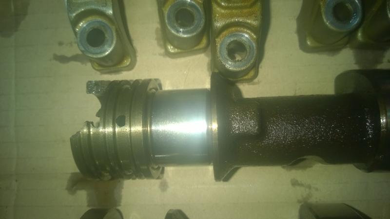

          Katsastuksessa tuli hylsy. Päästöt vänkärinpuolen putkesta ok, mutta kuskinpuolen putkesta tuli "ei herran jumala". Vitos pytty antaa edelleen misfire koodia tasasin välein. Puristuspaineet nousee samoihin kuin muissakin mutta huomattavalla viiveellä. Onko tämä selvä venttiilivika?
          Kuskin puolelta pakopuolelle on uusittu/puhdistettu venttiilinnostajat, jotka tuntuivat olevan jumissa.

            Onkos jollakin muulla käynyt kuten kuvassa?
            Nokka-akselin pää on varmaan murtunut laahain episodin yhteydessä. En käyttänyt ketjua ja hammasrattaita irti, nii murtumaa ei huomannut. Kun auto ei mennyt pakokaasupäästöistä läpi, konetta purettiin kuskinpuolelta pintaa syvemmälle ja tuli esiin tuo nokan murtuma. Pala ei ole tippunut koneeseen vaan lähti murtumakohdasta irti ihan sormin painamalla.
            Onko jollakin ideaa mistä kysellä uutta? Kannattaako kysellä käytettynä?

              Myyntipalstalla oli/on myynissä IS nokat, toinen imu rikki. Liekö sitten kumpi puoli, tuurillaan voisi olla juuri tuo kaipaamasi ehjä.

                  Tämä Äxä on viimein saanut puhtaat paperit katsastuksesta. Laahaimien hajoaminen ja nokka-akselin pultin irtoaminen aiheuttivat kuskin puolelle venttiilivaurioita sekä nokka-akselin rikkoontumisen. Lisäksi kuskinpuolelle piti uusia lambda-anturit. Kiitokset kaikille raatilaisille ja ehjän nokan myyjälle Ylivieskaan.
