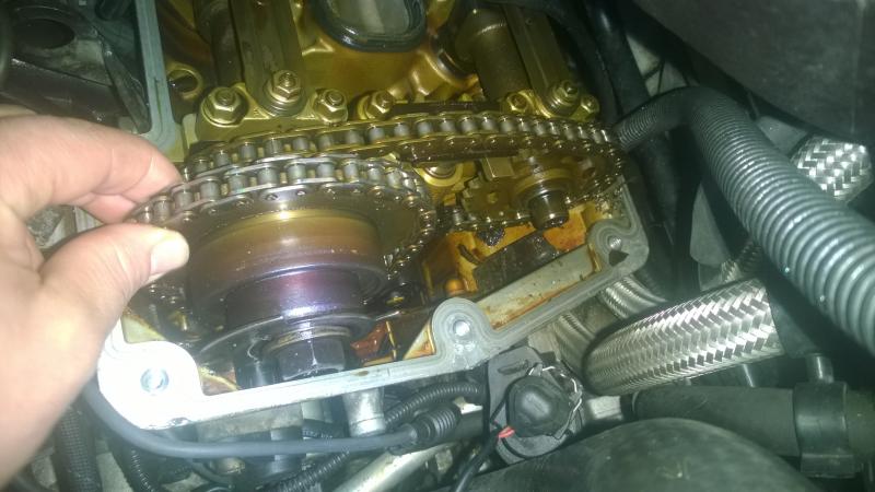

          Paljastuikohan tämä nyt jakoketjun laahainvammaiseksi? Ventiilikopan alta löytyi muovinpaloja ja muovimurua. Lisäksi nokka-akselin päässä oleva mutteri, pultti ja asentotunnistimen impulssipyörä olivat löystyneet ja heiluivat jonkin verran.
          Aiheesta taisi foorumilla ollakkin jo keskusteluja.

            Kyllähän ne muovit palat on peräisen jakopään laahaimista. Eli jakopääremppaa tiedossa. Autolla ei sitten enää kannata ajaa ennen remonttia.

              Onkohan tuossa jakopään alapuolisen suojakopan irroituksessa jokin niksi? Pitäisikö lähteä helposti mikäli kaikki pultit auki?

                  Voi olla, että kyseiset pultit ovat vielä hukassa. Öljypohjan alaossa on irroitettu. Näkyykö ne öljypohjasta tulevat pultit jossain näistä räjäytyskuvista?

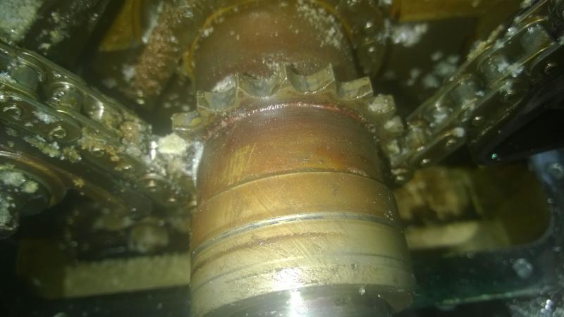

                      Pakkaset ja pyhät on kärvistelty. Auto on kylmässä tallissa ja remontti etenee kelien mukaan. Voiko valokuvasta päätellä, että kampiakselin hammaspyörä on hyväkuntoinen eikä vaadi uusimista?
                      Kuinka kuskinpuolen nokka-akselin impulssipyörä kuuluu olla? Saako sen laitettua kohilleen ilman ajoitustyökaluja? Nokka-akselin mutteri oli löystynyt ja impulssipyörä pyöri holtittomasti.

                        Osaako joku kertoa mihin asentoon kuskinpuolen nokka-akselin impulssipyörä kuuluu kiinnittää? Onko jossakin jotain merkkejä? Voiko vänkärinpuolen impulssipyörän asennosta päätellä kuskinpuolen asennon?
                        Kyseessä osa nro. 7

                          Varmaan sen paikan saa sinnepäin kun laittaa kuten kuvassa. Mutta tuo tarvii kyllä ihan sen oman työkalun jolla laitetaan oikeaan asentoon.
                          Tulee ajoitussarjan mukana. Lisäksi jos ketjua/laahainta, tms. oot uusinu, niin tarvii se jakopää ajoittaa, eli kaikki työkalut tarvii kuitenkin.
                          Nokka-akselin asentopyörän ajoitus:
                          Tämä olisi mielestäni parempi versio nokkapyörän levylle, joskin hieman kalliimpi kuin halvimmat muut m62 työkalut, sattuisi paremmin kohdalleen kuin noissa muissa "halvoissa" sarjoissa joiden työkaluissa voisi olla heittoa työkalun rakenteen vuoksi. BMW:n ja kalliimmat sarjat, varmasti valmistettu pienemmillä toleransseilla ja on hyviä, mutta arvokkaampia.
