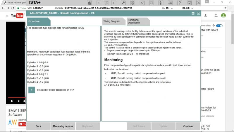

                    Jostain syystä istan mukana tuleessa ediabasissa on ecu kansio tyhjä ja testoa varten piti sinne laittaa .prg tiedostoja, kopsasin toiselta läppäriltä nuo filet ja kokeilin sitten testoa.
                    Pelittää jotenkuten mutta en saanut sieltä noita korjausarvoja ulos, olisko vielä puuttunu just oikea .prg? Sain railpainetta ja kierroslukua mittareihin mutta korjausarvot näytti aina 0,006 kokoajan. Ecutest herjaa vaikka mitä.
                    Kokeilin sitten istalla ja kappas ABL jutut näkyy hienosti???
                    On toki mahdollista että asennuksessa meni jokin ohi tai väärin/väärään paikkaan ja se blokkasi nuo tiedostot?

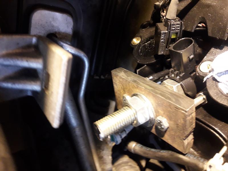

                            Tällaista täällä.

                              Kutosen suutin vaihdettu ja koodattu onnistuneesti. Tehoja en saanut enää häviämään ja lähtee paremmin käyntiin, ei kuitenkaan vielä niinkuin joskus ennen eli heti.
                              Korjausarvot oli kutosessa aiemmin 2.1 ja nyt 0.2, kaikki muutkin rajoissa -1 / +1
                              Mittailin noita resistansseja kaikista ja olivati 6.suutin 175 kOhm ja muut 177-179 kOhm. Uusi suutin 190 kOhm
                              Yksikään ei vuotanut maihin.
                              Täytynee seurailla käytöstä nyt hetken aikaa ja miettiä sitten mitä tuolle tekee.
