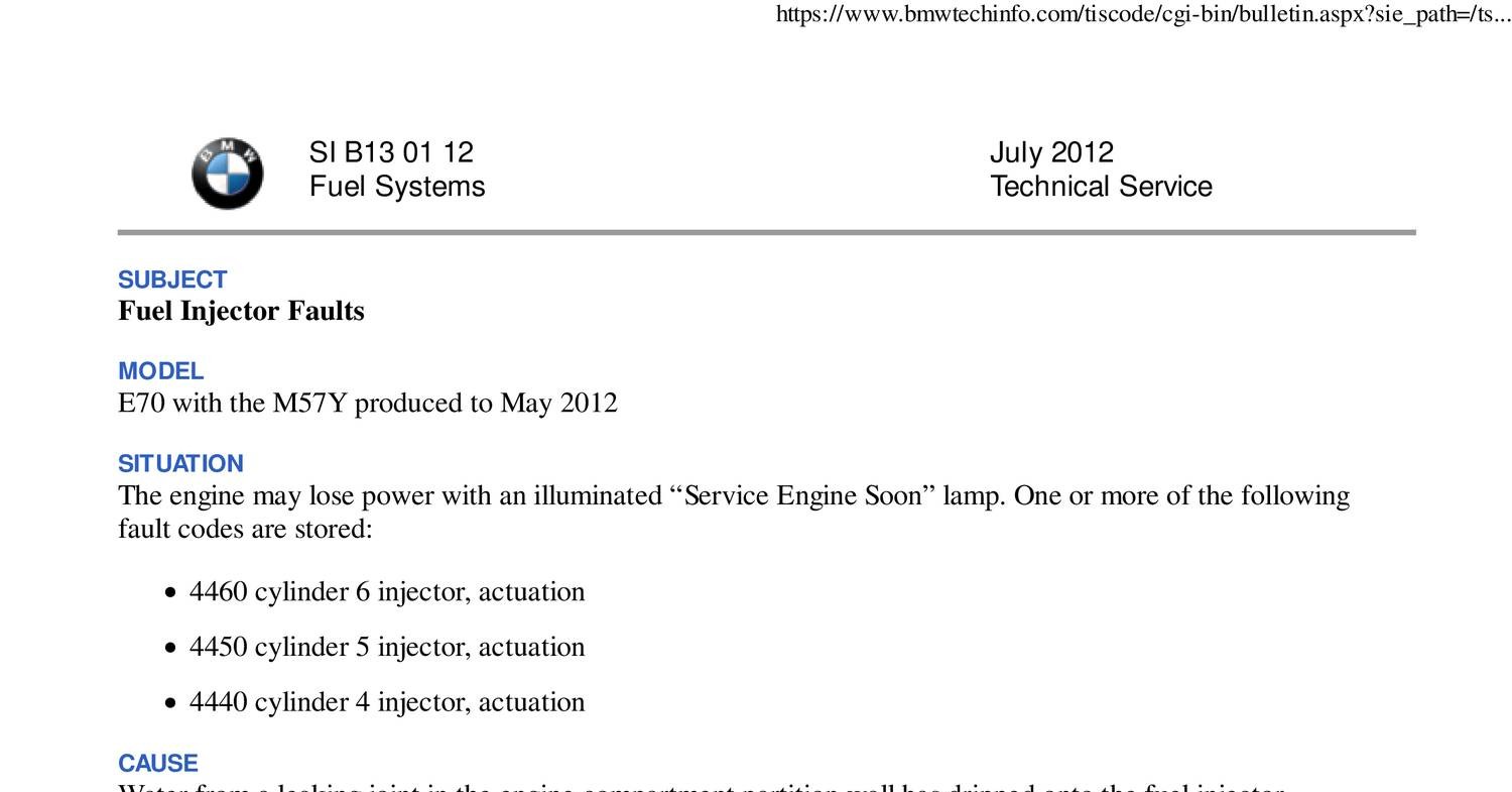

    Sattui tutulle tälläinen joten laitetaan tähän muillekin näytille... voipi olla että juttua on ollut jo aikaisemminkin mutta en jaksa etsiä...
    SIB 130112 Fuel Injector Faults
    vikakoodit
    4460 cylinder 6 injector, actuation
    4450 cylinder 5 injector, actuation
    4440 cylinder 4 injector, actuation
    1 of 1. https://www.bmwtechinfo.com/tiscode/cgi-bin/bulletin.aspx?sie_path=/ts... SI B13 01 12 Fuel Systems. July 2012 Technical Service. SUBJECT. Fuel Injector Faults MODEL. E70 with the M57Y produced to May 2012 SITUATION. The engine may lose power with an illuminated “Service Engine Soon” lamp. O ...
    ( 4410 4420 4430)

      Tuossa ohjeessahan kaukalo tiivistetään butyylimassalla ja näin on tarkoitus menetellä tämänkin auton tapauksessa. Tuossakin oli selkeästi nähtävillä että siitä vesi oli valunut siinä alapuolella olevien muovien välistä suoraan alas suuttimien päälle. Tuossa vikakoodien mukaan vihoitteli 4 ja 6 suutin mutta lopulta johtasarjan purkamisen yhteydessä paljastui että 5. suuttimen liitin ui vedessä. Suuttimien johtosarja meni sitten lopulta vaihtoon. Onneksi näillä näkymin suuttimet ovat ehjät.
      Itse en tuota tutkinut vielä niin paljoa mutta onko sulla näkemystä miten vesi liittimeen pääsee? Yläpuolelta johtojen juuresta vai jostain muualta esim tulvimalla alapuolelta? Jos yläpuolelta niin noitahan voisi lisätiivistellä vielä liquidtapella johtojen juurista.
      Miten suuttimen rikkimeneminen ilmeni sinulla? Ressitanssi jotain muuta kuin muissa? 180 Ohmiahan noiden pitäisi olla...
