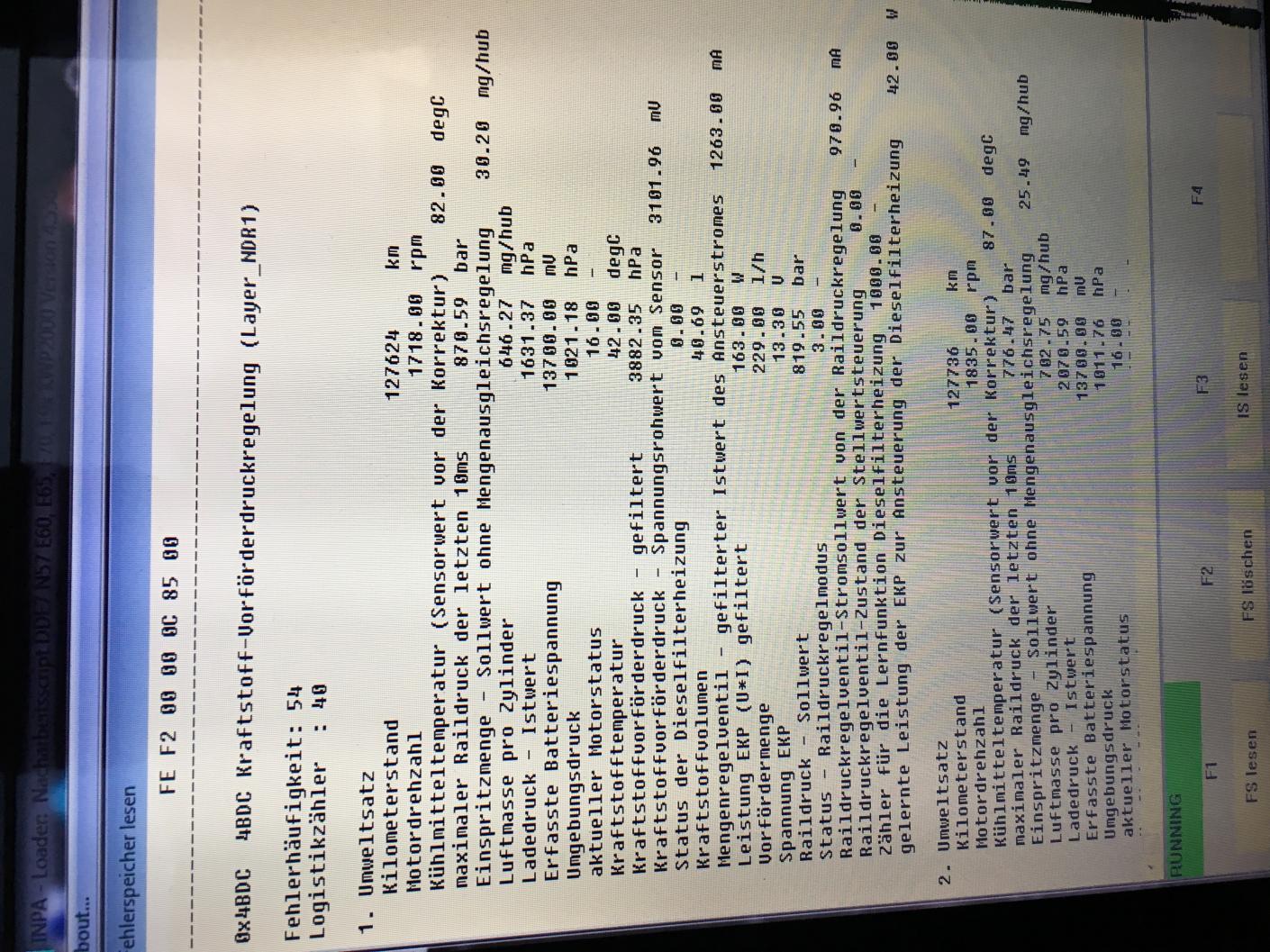

              Originally posted by Macke View Post
              Oliko toi herja ihan spesifisesti anturin vikatilaan viittaava, vai tuliko se raja-arvot ylittävästä/alittavista paineista? Sitä kautta sitä kannattanee lähteä haarukoimaan. Tukkoinen soppafiltteri voi aiheuttaa herjaa paineista, mutta voi ne ruiskutuspaineet heittää vuotavan suuttimenkin tähden.
              Tuo kannattaisi vaikka jollain paikallisella harrastajalla käyttää piuhan päässä josta INPA/ISTA ohjelmilla lukasee vikakoodit pihalle, noi on varmaan jollain geneerisellä OBD lukijalla kuitenkin kurkattu?
              Vikakoodi on luettu INPA:lla:
              En itse tuosta osaa tulkata että tuleeko herja raja-arvojen ylityksestä/alituksesta, mutta mitä ilmeisimmin tästä on kyse.
