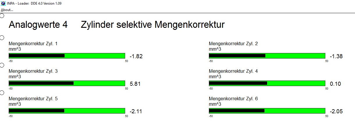

                    Eli nyt on johto saapunut ja inpa asennettu (joskin se oli saksankielinen ja sen joudun vielä jostain tonkimaan miten sen saan englanniksi).
                    Mutta pienen räpläilyn jälkeen oletettavasti löysin ne korjausarvot suuttimille. Kuva arvoista oheessa.
                    Nyt kun tuo inpa on asennettu ainakin osittain onnistuneesti niin mitä suosittelisitte tonkimaan sieltä seuraavaksi noiden aiempien ongelmien selvittämiseksi?
                    • Clavurion
                      • 9232
                      Suuttimen nr.3 korjausarvo reilusti plussalla, vaihtokunnossa.

                        Nyt on sitten askartelut saatu päätökseen ja mahdollisesti vikojakin saatu poistumaan. Suuttimen vaihto oli kivuton sillä se irtosi suht helposti ilman sen suurempaa väkivaltaa.
                        Siinä samassa imusarjan kanssa tapellessani huomasin että suoraan imusarjan alla on (realOEMin mukaan ilmeisesti alipainejärjestelmään liittyvä) "jakotukki" missä oli 3-5 letkua kiinni joista 2-3 oli sivulta lähteviä:think. Nämä pystyssä olevat letkut olivat hapertuneet jokaisesta nipan päästä täysin halki. Nyt patenttina letkusta n.1cm pois ja uudestaan kiinni ja virhekoodia ei enää ilmaantunut. Täytyy nyt seurata jatkossa ja varmaan tilailla noita letkuja jo valmiiksi sillä niiden vaihto taitaa tulla vielä eteen lähiaikoina.
