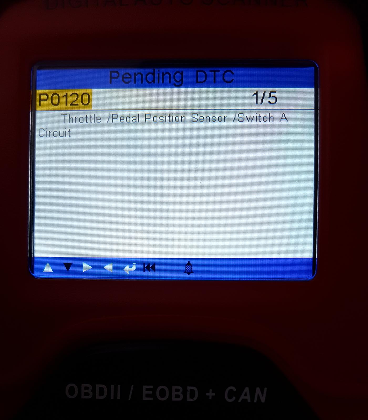

              Ihan ei mennyt odotetusti korjaamolle vienti päivää ennakkoon sunnuntai-iltapäivästä; - puolessa välin matkaa käynti kävi liki mahdottomaksi alle 40km/h nopeuksissa moottorinkierrosten ~ +-400 rpm ylös/alas spinnaamisten vuoksi, jonka vuoksi Möhköä soitolla hinauslaverille.
              Vikakoodeja löysin markettiskannerilla ainoastaan yksinkappalein - kts. liite.
              Viittaa mielestäni vahvasti "jälleen" tuohon aiemmalla laverireissulla perisyyksi selvinneeseen kaasuläpän asennontunnistukseen (so. tuolloin ohjauksesta vastannut rele kärjistään sulaneena vaihdettu).
              Jospa tuon releen käryämisen aiheuttama sähkövika selviäsi tällä kertaa. Releiden vaihto laverikuljetuksineen kestoratkaisuna repulsiivinen

                Päivityksenä ketjuun saadusta resoluutiosta ja palautetusta toiminnallisuudesta: -
                Korjaamolla luetut vikakoodit { 2CF8 , 2CF9 , 2CFA }.
                Vika paikallistettu testerin avulla liittyväksi johtosarjaan/kaasuläpän liittimeen. Asennettu *korjausjohtosarja* kaasuläpälle (joka kerrotusti tehtaankin rekisteröimä issukka).
                Referoitu korjausjohtosarja saataville asetettuna kertoman mukaan kevyempi versio aiemmin tarvitusta "järeämmästä" johtosarjasta (!) <-> kustanne osineen+töineen mukavan iloisesti < 200e.
                Ja niin futaa Möhkö alla paremmin kuin koskaan aiemmin!
