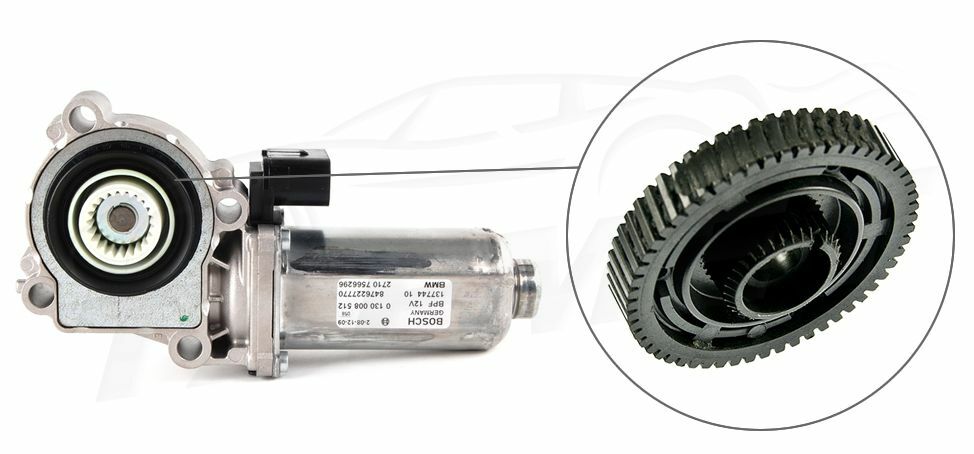

                        Originally posted by MeisterW View Post
                        Jakovaihteiston ongelmat myös tunnetusti aiheuttaa tuota kolmoisvaloa. ABS-anturiongelmissa itselle aina tullut myös rengaspainevalo, koska perustuu myös pyörintänopeuteen. Muovinen ratas tai sähkömoottori yleisiä syitä jakovaihteisto-ongelmissa. kulunut muoviratas ilmeisesti pitää ääntä jakovaihteistossa sammuttaessa, eli sitäkin voi kuulostella. Mutta kyllä ne vikakoodit olisi ekana tärkein saada luettua luotettavasti.
                        Kyllä näin on. Sammuttamisen jälkeen jakovaihteen solenoidi räplättää.
                        Muovinen hammaspyörä on kulunut solenoidin sisällä, helppo vaihtaa nosturilla. Osa maksaa ebayssä alle kympin, postitus on itse osaa kalliimpi.
                        Jenkeistä saisi alumiinisena saman hammaspyörän vaan ei malta odotella. Ja tuskinpa tuolla kuitenkaan toista puolta miljoonaa kilometriä ajetaan.

                          Nyt on ongelmat korjattu.
                          Vaihdoin jakovaihteen solenoidille uuden hammasrattaan. Ebaystä tilattu ratas maksoi 7 euroa, postitus pikana enemmän. Oli erittäin nätti vaihtaa, kerrankin meni homma ihan kuin youtubessa.
                          Hammaspyörän vaihdon jälkeen neliveto toimi, mutta abs ja dsc ei, myös kaikki vikavalot jäivät palamaan. Akun kaapeleiden irrottaminen ja käyttäminen yhdessä ei auttanut.
                          Ajelin satakunta kilometriä punaisten ja keltaisten valojen loisteessa ennen kuin keksin käyttää irti absien ja luistoneston sulakkeita ja kas, valot sammui.
                          Case closed.
                          • Clavurion
                            • 9232
                            Eikös näissäkin riitä, että ratasta kääntää akselilla 180 ast., kun sen käytössä oleva liikerata on alle puoli kierrosta? Toki jos osaa malttaa odotella, niin tuolla hinnalla se tietysti kannattaa samalla vaivalla uusia.
                            E39 530dA -02 M-Sport
                            E53 X5 3.0dA -06 Sport
                            • Kuuno
                              • Nov 2008
                              • 43
                              Tuotahan pitää kokeilla seuraavalla kerralla eli kymmenen vuoden päästä 900.000 kilometrin kohdalla.
