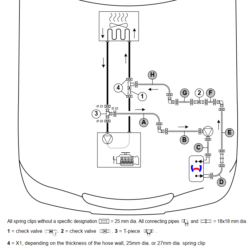

          Originally posted by Peksu View Post
          Webasto modattu
          No nyt ois webastoon tehty pieni letkumuutos eli nyt lämppärille menevä neste kiertää aina webaston läpi. Hyvin tuntuis toimivan ainakin näillä keleillä
          Osaako joku viisaampi kertoa, miten näissä tuo lämppärin puhaltimen ja suuntauksen kytkentä on tehtynä?
          Nyt kun vesi on lämmennyt tarpeeksi, että sisäpuhallin käynnistyy, mutta paneeliin ei syty mitään valoja eli on varmaan joku puhaltimen suoraohjaus? Mites tuo puhaltimen nopeus ja suuntaus säätyy? Onko nopeus kiinteä ja suuntaus semmoinen kuin autoon on jäänyt viimeisen ajon jälkeen, vai? :think
          Moi Peksu, voisitko selittää, miten muokkasit vesiletkujen liitäntöjä? Alla on alkuperäinen kaavio "saarekepohjaisen piirin" asennuksesta.
          Sammutko Webasto asennuksessasi heti, kun auton moottori käynnistetään?
          Onko se koskaan laukaissut IBS-akun purkausvaroitusta?
          Kiitos!​
