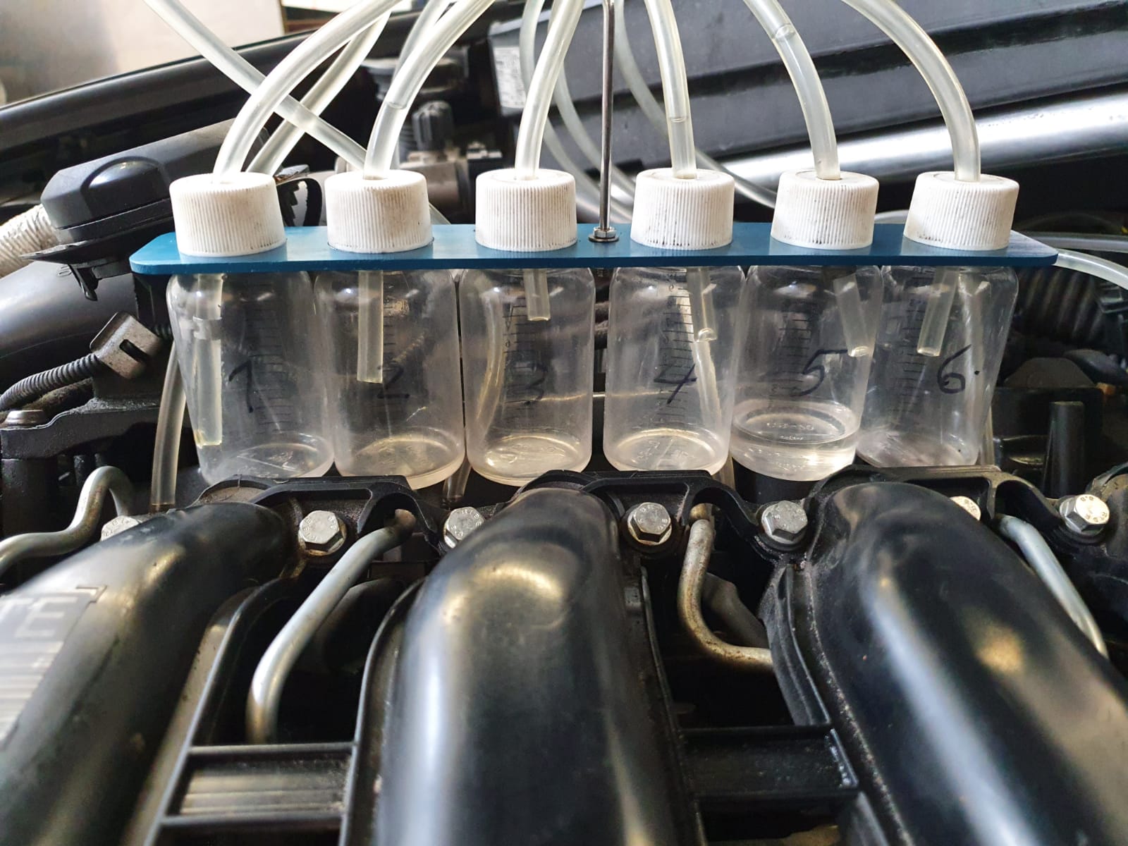

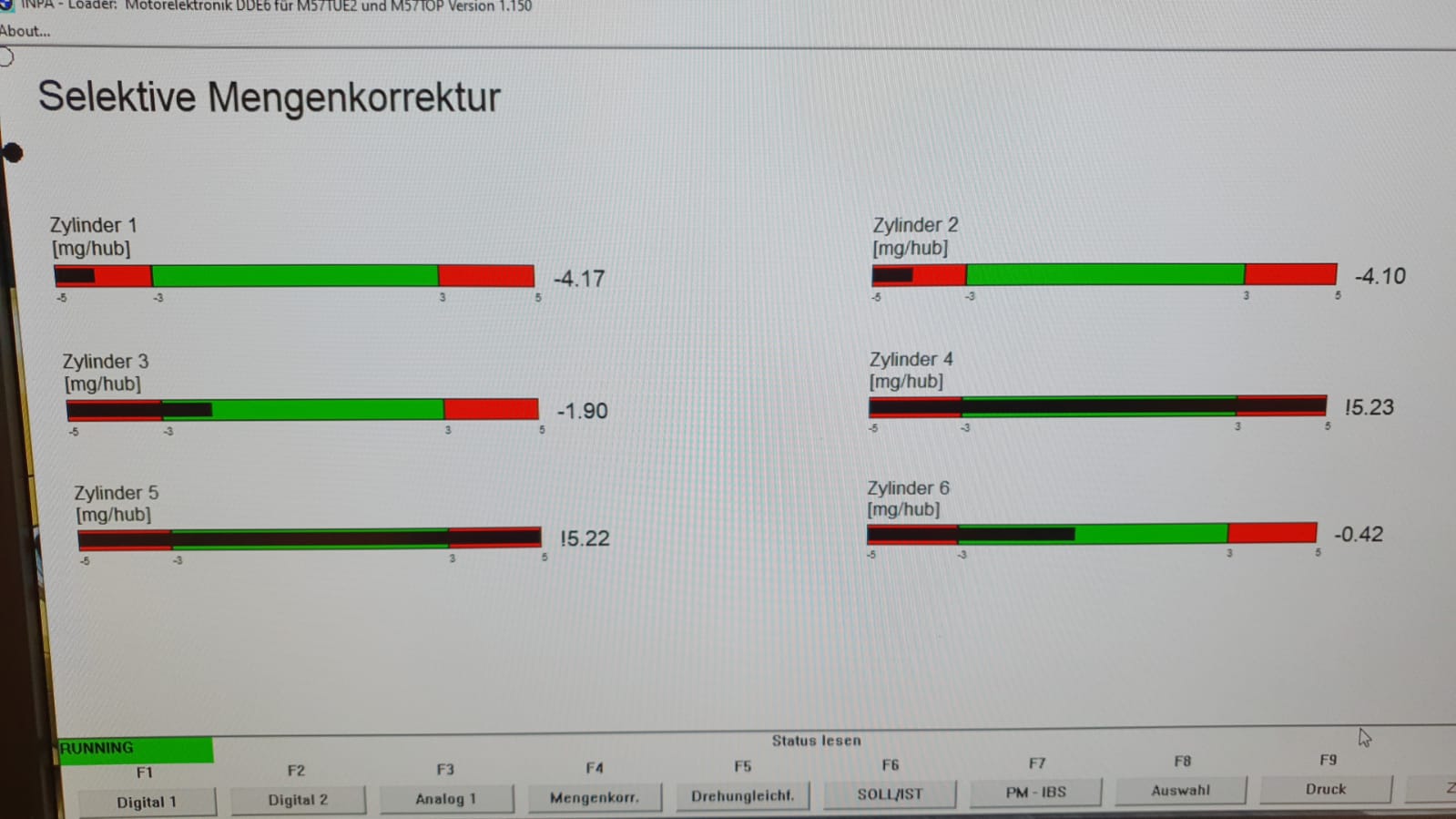

    E70 35sd
    Hei otsikon mukainen auto pitää käydessä kolisevaa ääntä, ääni kuulostaisi kuuluvan moottorista. Nyt tutkittu suuttimet joista pari kuvaa. Öljykorkin kun ottaa pois ääni voimistuu, kone huohottaa hieman. Videota en saanut lisättyä.

    Käynti osaa olla aika raaka jos suuttimien pohjatiivisteissä vuotoa. Laittaa myös korjausarvot sekaisin.. Ne siis melkeinpä vaihtaisin ensimmäisenä. Melko pieni vaiva jos vaan on ulosvedin suuttimien irrotukseen ja tiivisteet maksaa vähän toista euroa kappale.
    Syttyykö vikavalo isommalla kaasulla vedossa? Herkästi tämän tekee jos vuotoa ja herjaa tulee alhaisesta railpaineesta.

      Joo lähinnä kuullut mersujen vuotavia suuttimia, ääni ei ole ihan semmoinen. Löytyy ulosvedin suuttimiin täytyy tiivisteet tarkastella �� Vika valo ei syty, autosta poistettu hiukkassuodatin yms ja laitettu ohjelma.
      https://m.youtube.com/watch?v=4u2uwqFqu0A. Tuosta ääninäyte

        Kuulostaa enemmänkin zupzup vuodolta kuin kolinalta, mutta toki läppärin kaiutin voinee vääristää paljonkin.. kun imusarja irti niin samallahan nuo zekkaat että hehkut on kiinni ettei välistä fuskaa..
        Eihän tuo huohotus mitenkään kovin paineella vielä puhalla ja ainahan sieltä kuumasta moottorista savua tulee..

          Nyt olisi hiukan auto tutkittu. Suuttimet on kiinni eikä näytä vuotavankaan pohjatiivisteeltä, imusarja ok, pari hehkua oli vähän löysässä mutta eivät aiheuttaneet ääntä. Yksi asia kummastutti vitos sylinterin imukanavassa oli nokea eli olisikohan venttiilien pidossa ongelmia. Seuraavana mitata ohivuodot varmaankin.
