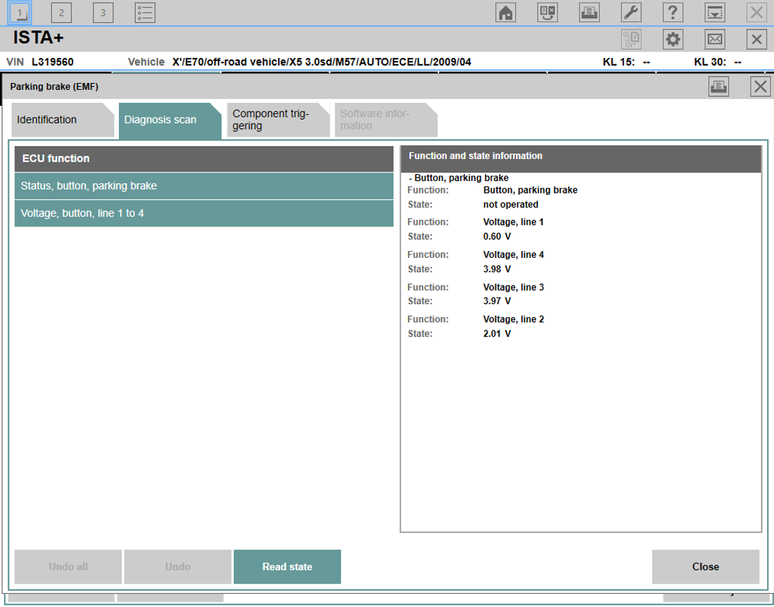

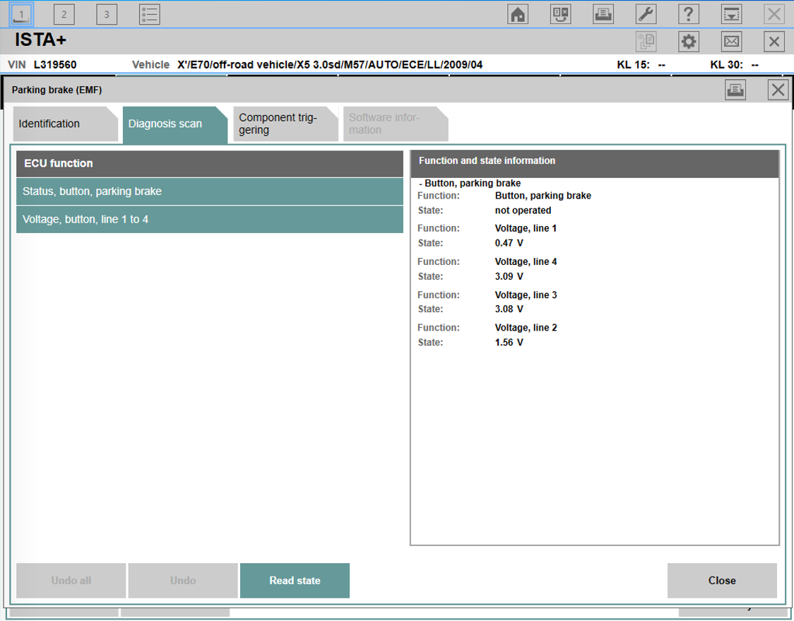

          E70 2009 käsijarruongelma
          Suoritin lisää diagnostiikkaa ISTA D:llä mistä sain esille EMF jännitteet.
          Kummallista on tosiaan että käsijarru toimii moitteetta kun kone käynnissä.
          "Engine_not_running" (kone ei käy) kuvasta näkee että Line 2 jännite on alhainen 1,56V
          "Engine_running" (kone käynnissä) kuvasta näkee että Line 2 jännite nousee ~2V tienoille.
          Voltage Line 1 muuttuu 5V kun käsijarrun kytkintä käytetään.

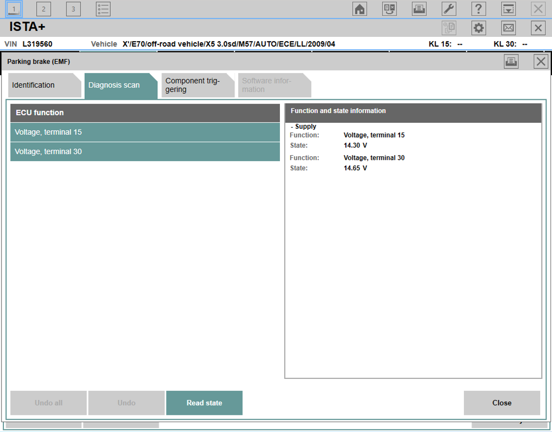

          "Supply_engine_not_runnig" kuvasta näkee että terminal 15 on 0V kun taas koneen käydessä "Suppy_engine_running" kuvasta terminal 15 tulee 14,5V
          Tähän loppuu mun tietotaito mitä nuo jännitteet tulisi olla? Löytyykö täältä viisaampia kertomaan kuuluisiko näin olla vai ei?

            Kokeile ohjatun vianetsinnän kautta tuo käsijarrunapin diagnoosi.
            Siellä näkyy hyväksyttävissä rajoissa olevat jännitteet.
            Kyseessä turvakomponentti, jolloin kanavien haistelu saattaa tehdä sen että perus jännitemittauksella näkyy outoja jännitteitä.
            Vaikka siellä saattaakin olla vaikka 10% pwm 100Hz taajuudella.
            Tosta näytöstä en tekisi itse vielä mitään johtopäätöksiä,ä.
