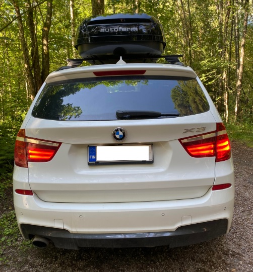

    Tervehdys, osaisiko joku vinkata mikä avuksi BMW X3 kanssa
    Pari kk sitten tuli dipped beam failure vika ilmoitus vasempaan etuvaloon. Vika ilmoitus pysyi joitain päiviä ja sitten lähti pois ja etuvalo toimi normaalisti.
    Pari viikkoa takaperin vikailmoitus tuli uudestaan ja nyt valo on koko ajan poissa toiminnasta. Vaihdoin päittäin polttimon oikean puoleiseen johdotukseen ja valo toimii. Kokeilin myös uudella polttimolla tuohon vasempaan mutta ei enää syty.
    Samaan aikaan oikean takavalon ulompi led nauha lopetti toimintansa. Tämä on näissä tyyppivika (kuulemma) ja olen piirilevyt kolvannut muutamaan kertaan. Nyt tosin mulla oli tilattuna erikoisosat.fi (huippupalvelua ja nopean toiminnan verkkokauppa - eli iso peukku heille) kautta piirilevy jonka vaihdoin vanhan tilalle. Led nauha ei silti lähtenyt toimimaan. Sitten otin piirilevyn irti ja kolvasin sen. Oikea puoli lähti toimimaan mutta samaan aikaan vasemmanpuoleinen ulompi taka led nauha lopetti toimintansa. ei toimi enää kolvaamalla tai uudella piirilevylläkään.
    Mitä nyt kookle kertoo niin voisi olla TMS yksikkö / ballast module joka ohjaa xenoneita. Tai sitten etuvalon takana oleva piirilevy. Tämä on saanut kosteutta sillä valoja suojaava pyöreä suojakansi oli tippunut moottoritilaan ja en ollut huomannut tätä. Joten on voinut vaikuttaa liitoksiin / sähköosiin.
    Sulakkeita en ole katsonut kun ne on niin kätevässä paikassa ja en ole vielä jaksanut irroittaa hansikaslokeroa.
    En oikein jaksa uskoa, että olisi pelkkä sulakkeenvaihto edessä.
    Onko muilla vastaavia kokemuksia ja mikä avuksi?
