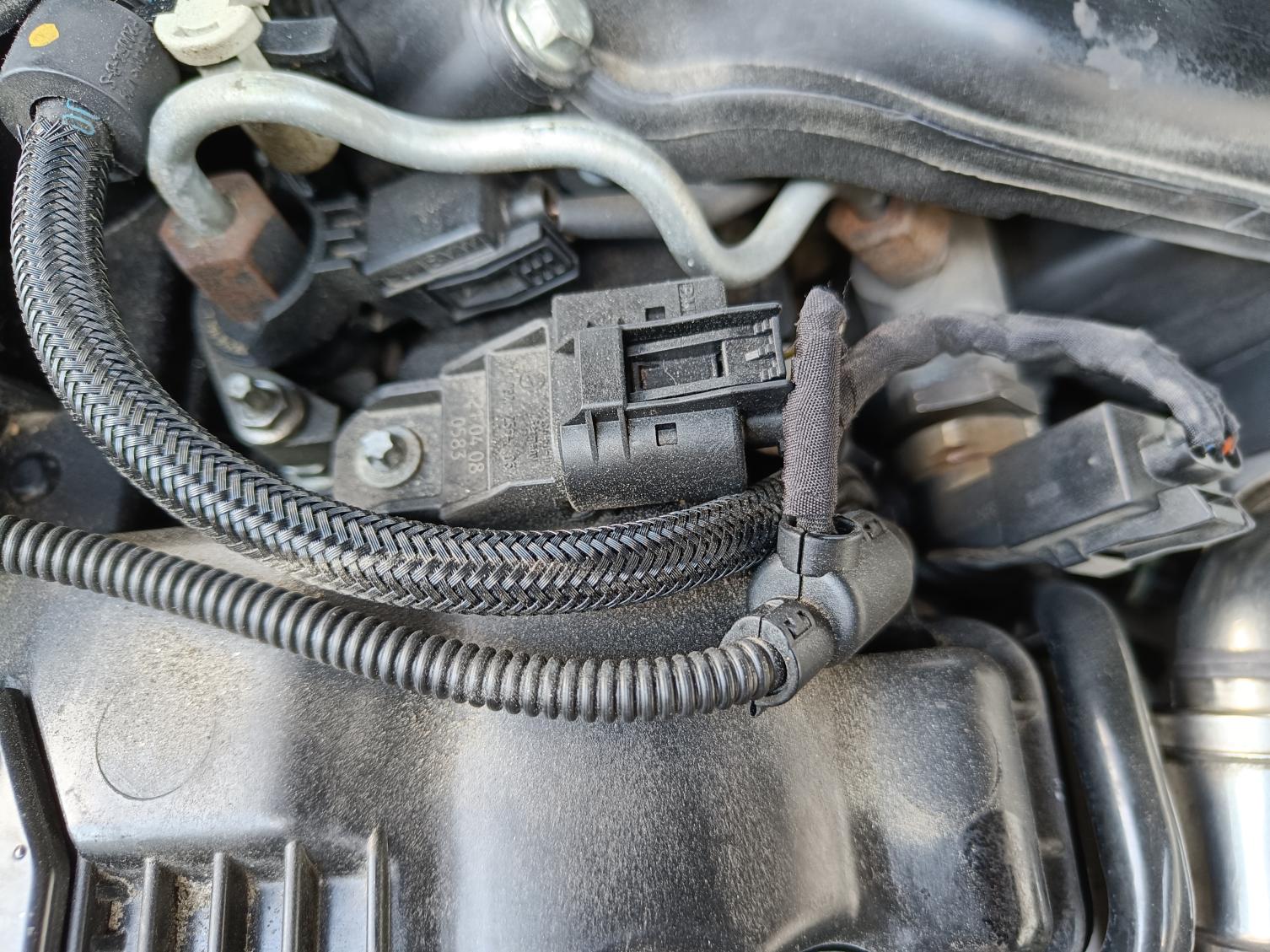

                Tällä videon ohjella tuli mittailtua
                Anturille tulee 3 johtoa
                Nr 1 Puna-valkoinen
                Nr 2 Keltainen
                Nr 3 Ruskea-keltainen
                Virrat päälle, kakkos asento
                Nr1 ja Nr 3 antaa noin 12 volttia
                Nr2 ja Nr3 antaa 4.96 volttia
                Molemmilla antureilla mittari näyttää 0 volttia kun metalli esineellä koskee anturin päähän, niin kuin tuossa videolla, ja kun vie esineen pois, niin mittari näyttää 4.96..

                  No nii, vika paikallistettu !
                  Nokka-akseli ei pyöri !!!
                  Vittu.
                  Jos jotain positiivistä pitää löytää, niin ainakin vika selvis !
