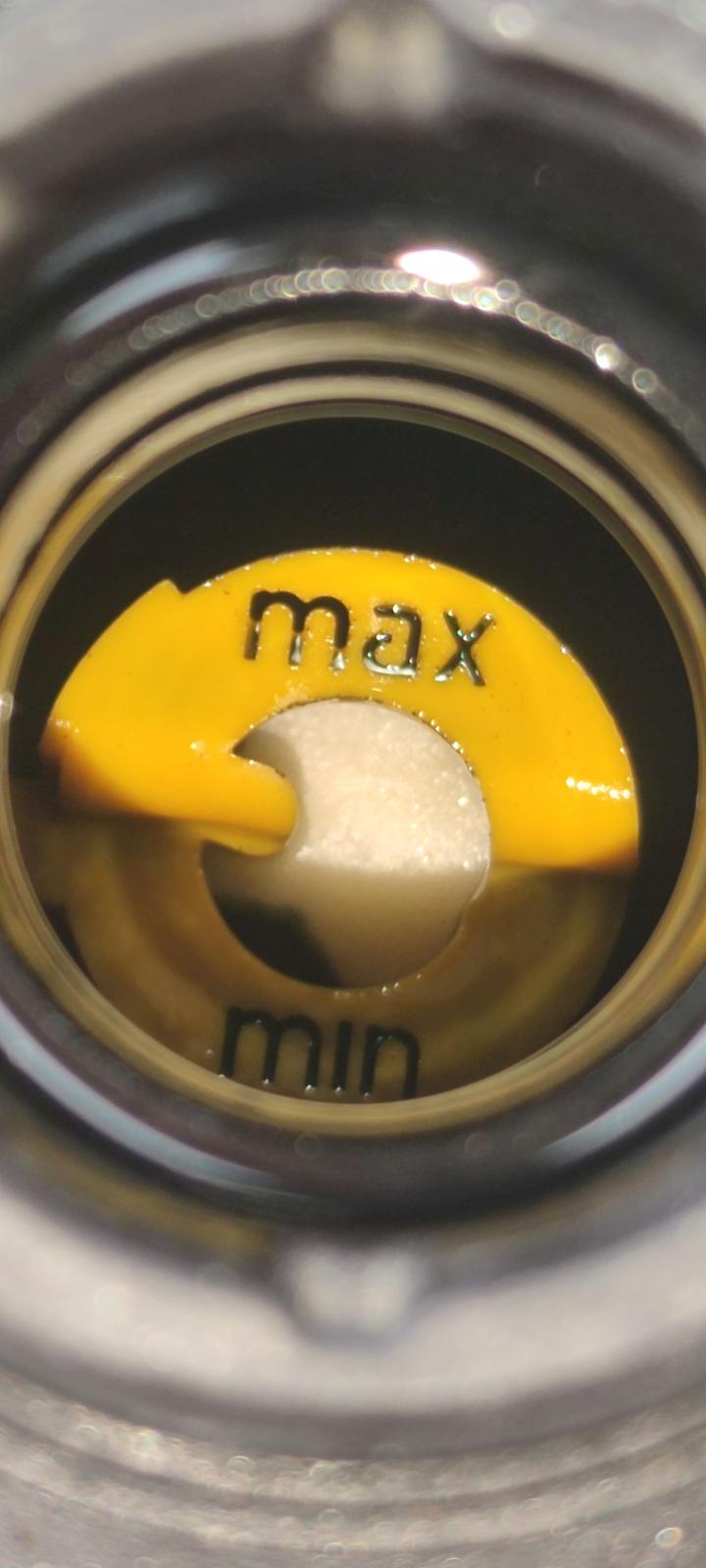

    En löydä tietoa tai kuvaa mikä on oikea nestetaso tai miten tuota kuvan "tasomittaria" pitäisi tulkita. Osaako joku sanoa tarkemmin? Onko tuossa tavallaan kaksi eritasoa, alempi taso peittyy kylmällä ja korkeampi taso pitää olla kuumana?? Ettei olisi mitään liikkuvaa, vai onko tuo koho.....
    Ja ilmeisesti G48 on tuolle oikea neste?

    Näyttäisi ainakin olevan kaksi eri tasoa, ylä ja alarajat, ei cold ja hot.

      Taso katsotaan kylmänä, korkissakin se pitäisi lukea. Nestettä puuttuu.

        Min ja Max välissä pitäisi olla, kuumana on tietysti korkeammalla mutta kylmänä tarkistetaan. Sinistä G48 nestettä BMW yleensä käyttää.

          Kiitos vastanneille. Joo, tuli lisättyä nestettä, ehkä jopa liikaa. Hankala hahmottaa tuota nestetasoa kun neste peilautuu eikä erota sen pintaa. Ko autolle taitaa olla G11 se oikeampi neste.

            Taskulamppu auttaa. Mikä tekee G11:sta oikean nesteen ? Miksi ei tavallinen vihreä käy ?
