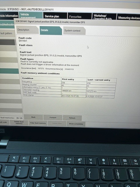

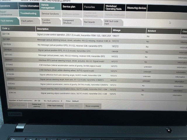

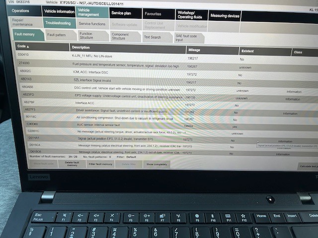

        Nyt sain istalla luettua koodeja. Satunnaisesti tekee noita häiriöitä. Välillä saattaa mennä useampi sata kilometriä ilman häiriöitä.
